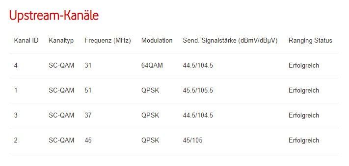

Gestern lief es mit dem Leihgerät wie mit dem eigenen Gerät - immer wieder Aussetzer. In Der Tat ist DOCSIS 3.1 im Upstream heute nicht mehr aktiv - zwischen 00:00 und 04:00 Uhr heute Nacht zahlreiche Aussetzer laut Ping Tracer - da muss sich was geändert haben - die Modulation auf den 3.0 Kanälen ist aber nicht berauschend:

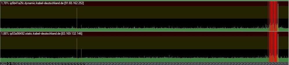

Es hakte auch wieder kurz - hier die Ping Tracer Ansicht der letzten 2 Stunden:

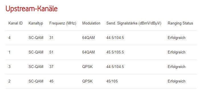

Upstream ändert sich auch munter - jetzt 2 Kanäle wieder auf 64QAM:

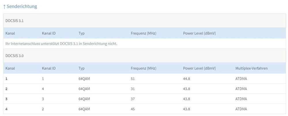

Eigenes Gerät (FritzBox 6591 Cable) wieder angeschlossen und siehe da - kein DOCSIS 3.1 im Upstream mehr:
Keine Meldungen mehr im Log - keine Verluste mehr auf der Leitung - für den Moment ist die Sache gelöst.
