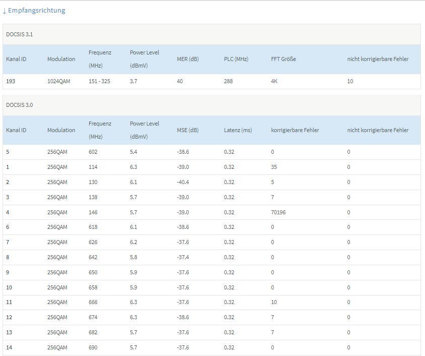

Hier noch die Modemwerte:
Der Anschluss wurde eigentlich sauber eingepegelt und hat sonst keine Probleme im Bereich TV, Internet und Telefon - nur der Internet Upload hakt ab und zu.

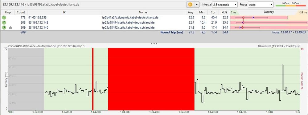

Gerade mit Ping Plotter einen "Hänger" aufgezeichnet:

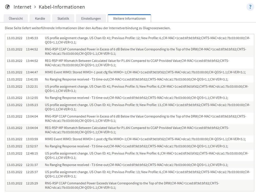

Dazu das Modem Log:
Die Modemwerte sind wie im ersten Beitrag - keine Auffälligkeiten.
@Vodafone: Was ist zu tun?
