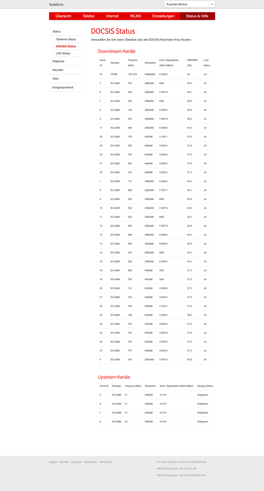

Docsis Status posten, alle Kanäle als Screen!

Nachricht enthält ein Bild

Die Signalpegel sind so weit in Ordnung. Es fehlt lediglich der DOCSIS 3.1 in Senderichtung.
Da es hier im Forum keinen Support mehr gibt, kannst du es nur über die folgenden Kontaktwege probieren, dass sich jemand von VF deine Leitung näher anschaut.
