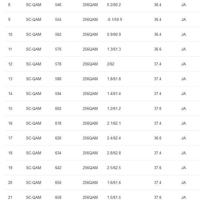

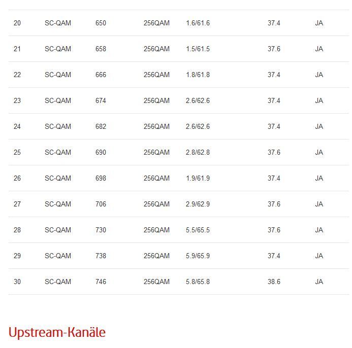

  • Beginn und Zeitraum der Störung (z.B: seit Anfang April; nur am Abend) - seit 20.08.2021 nach der Umstellung/dem Upgrade von eazy50 auf CableMax 1000
  • Lade dazu noch einen Screenshot von den Signalwerten hoch. Diese findest Du in der Benutzeroberfläche Deines Kabelrouters über 192.168.0.1 bzw. über 192.168.178.1 bei der Fritzbox. - siehe unten/bzw. Anhang
  • Welche Maßnahmen wurden durch die Störungshotline (erreichbar unter 0800-5266625) durchgeführt? - Anruf bei der Hotline, Ticket wurde geöffnet und als vermeintlich erfolgreich bearbeitet wieder geschlossen! Problem ist leider immer noch vorhanden.

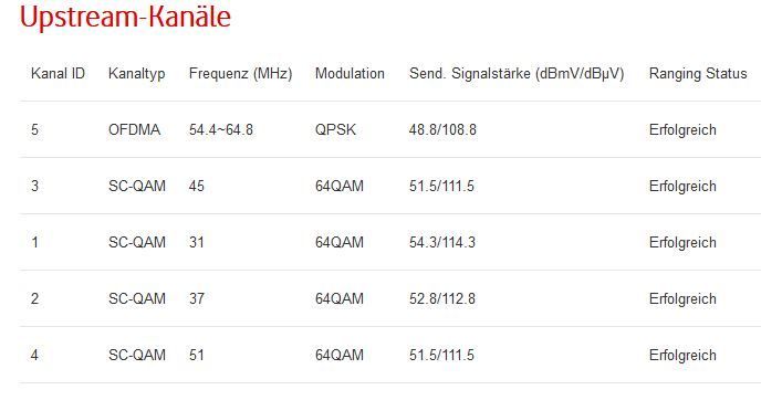

Hallo @MarkusW73 ,
hier passen einige Werte bei den Uploadkanälen nicht zum einen läuft der OFDMA-Kanal auf QPSK zum anderen ist die Signalstärke bei einigen Uploadkanälen grenzwertig oder zu hoch (siehe Anhang).
