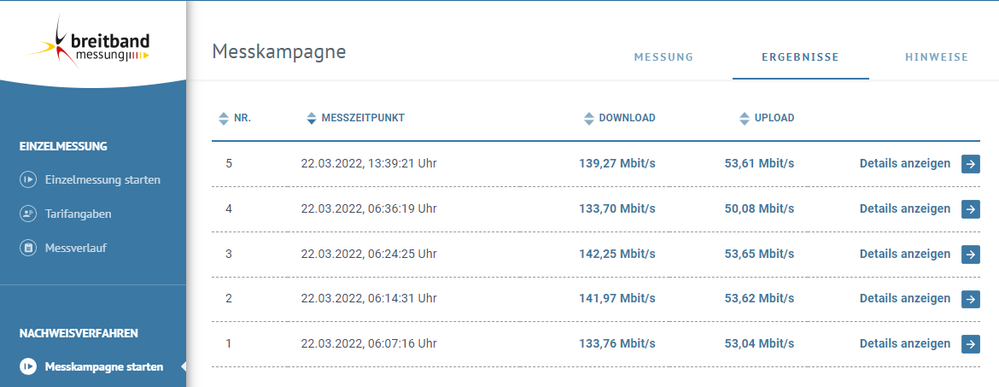

ich habe seit einigen Tagen massive Probleme mit meinem Anschluss, sodass ich jetzt das ganze mit dem Tool von Breitbandmessung.de tracke.
Ich komme bei meinem Anschluss auf ~140MBit im Download, der Upload ist mit ~50MBit absolut in Ordnung.

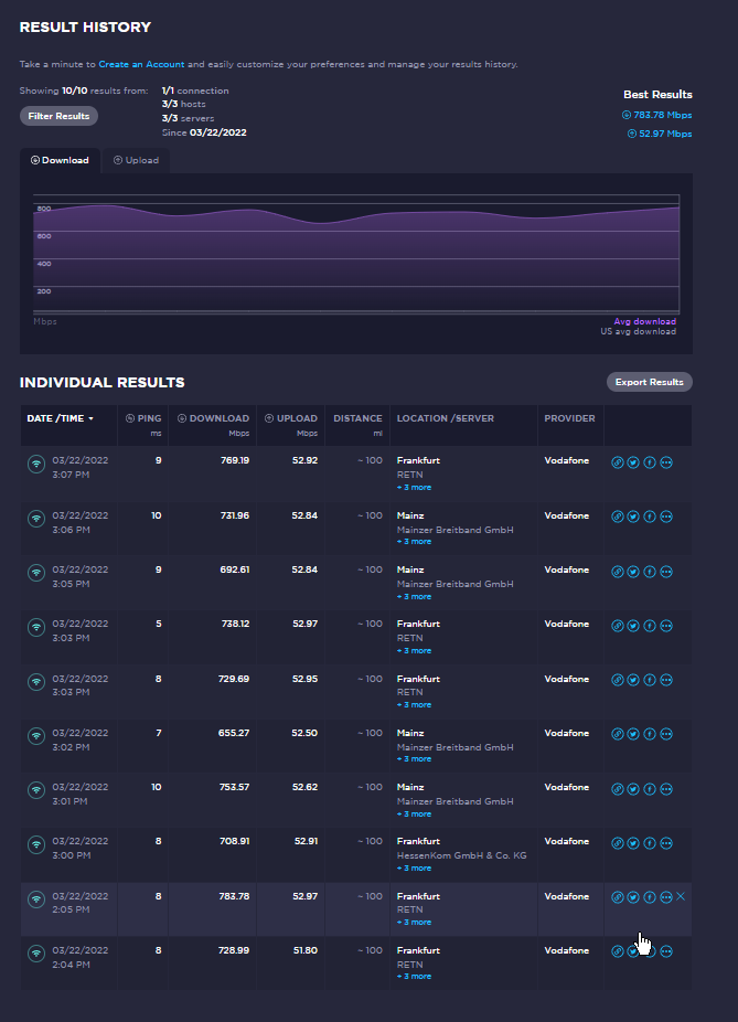

Im weiteren Verlauf die Ergebnisse der bereits durchgeführten Tests.

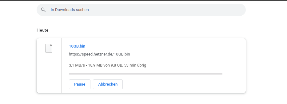

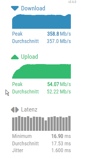

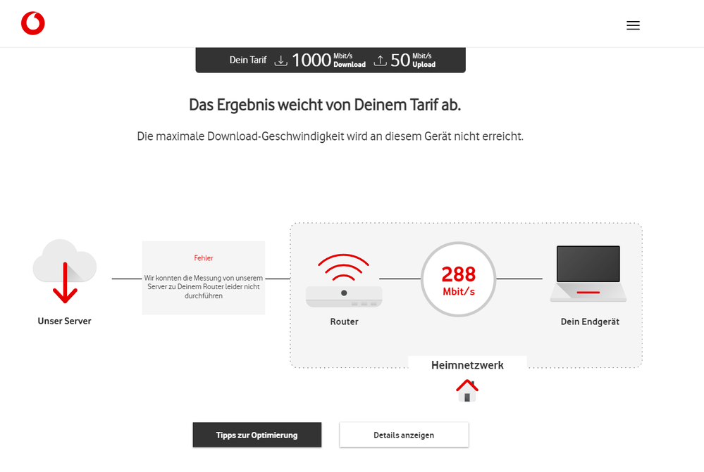

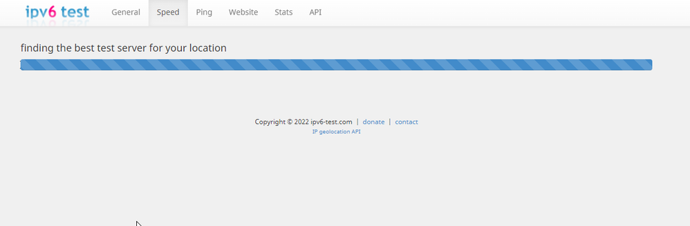

Wie kommen diese Werte zustande?Wie kommen diese Werte zustande?Der IPv6 startet erst überhaupt nichtDer IPv6 startet erst überhaupt nicht3,5MB/s entspricht  24MBit und keine 960(1000)Mbit!3,5MB/s entspricht 24MBit und keine 960(1000)Mbit!Selbst der Vodafone-Test zeigt an dass es Probleme giibtSelbst der Vodafone-Test zeigt an dass es Probleme giibtspeed5.pngEin weiterer SpeedtestEin weiterer SpeedtestAuflistung der bereits durchgeführten MessungenAuflistung der bereits durchgeführten Messungen
Egal wann und womit ich messe, die Ergebnisse passen einfach nicht zusammen! Wir können das ganze auch endlos weiterführen, aber ich sehe das Problem nicht in meinen vier Wänden, sondern in der Infrastruktur.

Jetzt habe ich 10 Tests durchgeführt, nahezu das gleiche Ergebnis. Momentan lade ich bei Steam was runter, 100Mbit max.

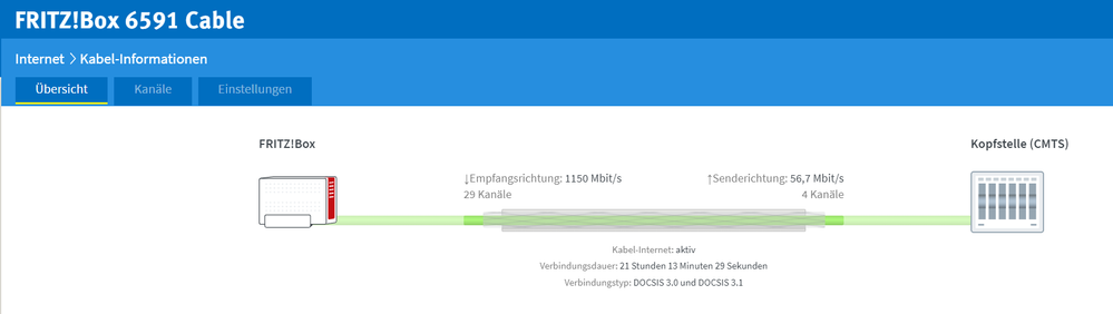

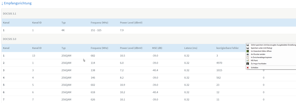

Im Screenshot sind die Pegel aufgeführt.
Ja das lesen...
Bitten den kompletten Docsis Pegel im Down- und Upstream posten.
