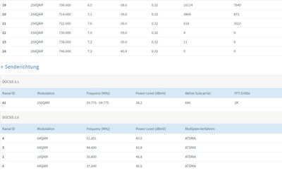

Ich würde mich hier gerne einmal anschließen. Ich hab seit ein paar Tagen das Problem, dass ich bei Voicecalls (Teams und Discord) immer wieder Probleme habe und auch bei Spielen immer wieder (unregelmäßig) Packet Loss angezeigt wird. Vielleicht könnt ihr an Hand der Werte etwas ablesen. Ich würde aktuell sagen, dass mal ein Techniker an den Hausverteiler muss. Ich meine die können da ja durchaus etwas einstellen.

Habe beim Support im Ticket auch angegeben, dass hier im Supportforum bereits mitgeteilt wurde, dass es sich um eine Rückwegstörung handelt.

ich denke du hast den Artikel zur Rückwegstörung gelesen  😉
der Techniker kann bei dir gar nichts dagegen ausrichten, der Rückwegstörer muss in deiner Umgebung gefunden und beseitigt werden

Vodafone hat gemeldet, dass die Störung behoben ist.
Das sind die neuen Werte:
Sieht auf jeden Fall besser aus würde ich sagen. Bis auf den einen Kanal bei DOCSIS 3.0. Aber ich glaube mehr kann ich nicht erwarten
Aktuell sind deine Signalpegel/Modulationen viel viel besser.
Die oben gepostete massive Störung des Rückwegs liegt derzeit nicht vor.
Ganz sauber ist der Rückkanal allerdings noch nicht. Aber wenn es wirklich nur noch diese leichte Einschränkung ist wird VF da wahrscheinlich nichts mehr aktiv machen.
Nehme an dein Anschluss läuft aktuell ohne Einschränkungen?

Ich habe zumindest nicht das Gefühl, dass es aktuell eine Störung vorliegt. Ich gehe davon auch aus, dass Vf da nichts mehr dran ändern wird. Ich hoffe es bleibt jetzt so. Werde jetzt immer mal wieder nachschauen. Und ansonsten muss ich wieder ein Ticket aufmachen
