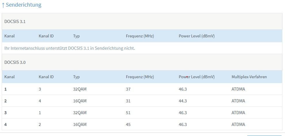

Hallo @Claudia ,
seit einigen Tagen haben wir im Süden von Berlin wieder stark eingebrochene Upload Werte. Der Docsis 3.1 Upstream Kanal ist weg. Bei den restlichen Kanälen sind Störungen aufgrund gesunkener Modulationswerte zu erkennen:Screenshot 2022-02-11 142650.jpg
Ich bitte um ein Störungsticket "Rückwegstörung" - vielen Dank.

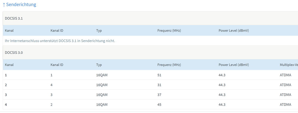

Hallo @Wallace ,
vielen Dank für die Rückfrage. Leider kann ich es nicht genau sagen, aber es sind bestimmt schon 2 Wochen, seitdem der ODFMA im Upstream weg ist. Mitte / Ende Januar war der Upload noch besser.
Seit Anfang Februar sind die Upstream Kanäle nach und nach in der Modulationsstufe gesunden. Von 4x 64, auf 2x 64 + 2x 32, zu 4x32, zu 2x 32 + 2x 16,, zu 4x 16 QAM . Ab und zu ruscht es runter bis 2x16 und 2x8 QAM.
Der Downstream hat 33 Kanäle und 0 nicht korrigierbare Fehler.
Ich hab den Router für 5 Minuten vom Netz genommen, es startet direkt wieder mit 4x 16 QAM.

Hallo @ERFD  Fred,
danke für die Rückmeldung. Mehrmals habe ich das Modem vom Strom für mehrere Minuten gezogen, dennoch bleibt der ODFMA weg. Die Upstream Modulation schwankt nicht mehr, sondern steht fest auf 4x 16 QAM.
Ich werde heute zwischen 21-23 Uhr mal das Vodafone Modem anschließen und hoffe, dass Ihr dann noch eine Messung machen könnt. Die Lags scheinen von den Upload Schwierigkeiten zu kommen.
