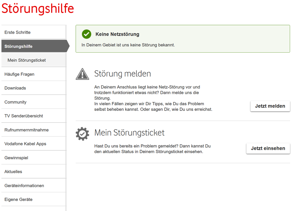

Schön, dass im Vodafone Kabel Portal 'Keine Netzstörung' angezeigt wird:
Das letzte Ticket von @ERFD   ***721/21 ist noch in Bearbeitung.
