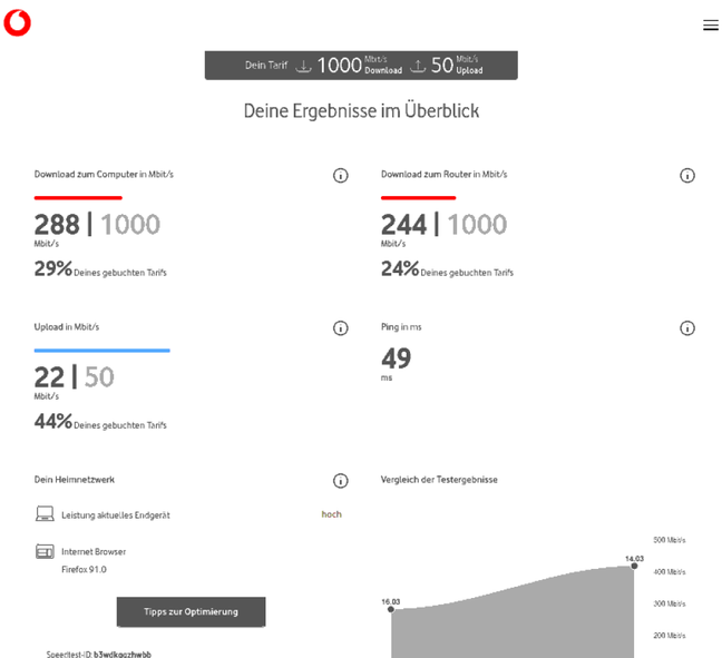

Speedtest 16.03.2022 - 21:19Uhr:
Da liegt doch ein Fehler vor, dass das Ticket geschlossen wurde.
Tarif : 1000Mbits
Speedtest: 244Mbits
da fehlen 756Mbits. (76% weniger als der gebuchte Tarif).
Es wurde mir erklärt, dass das Netz ausgebaut werden muss, damit die volle Leitung erreicht werden kann, da zu den Stoßzeiten zuwenig Kapazität vorhanden ist.
Das Ticket war seit Dezember 2020 offen. Nun bin ich um so mehr überrascht, dass das Ticket geschlossen wurde. Geplant war Q4/2022 zum Abschluss der Netzarbeiten. Das Netz ist zu Stoßzeiten nicht besser geworden. Bitte um Prüfung und Wiedereröffnung des vorhandenen Tickets.
Vielen Dank und Grüße

Hallo @Tobias ,
ich habe den Speedtest auf unterschiedlichen Geräten (nacheinander) getestet.
Hier ein Speedtest nachts um 2:00 Uhr - alles gut:
2022-03-17_01:59:54 speedtest ping: 9.439
2022-03-17_01:59:54 speedtest upload: 51.3
2022-03-17_01:59:54 speedtest packetLoss: 0
2022-03-17_01:59:54 speedtest id: 20507
2022-03-17_01:59:54 speedtest name: DNS:NET Internet Service GmbH
2022-03-17_01:59:54 speedtest location: Berlin

Download abends 288 Mbit und Upload als schlechtester Wert 8.3 Mbit, Ping-Zeiten fallen auf 81ms.
Da braucht es kein neues Ticket - es ist und bleibt das gleiche Verhalten wie in  xxxxxxxxxx beschrieben.

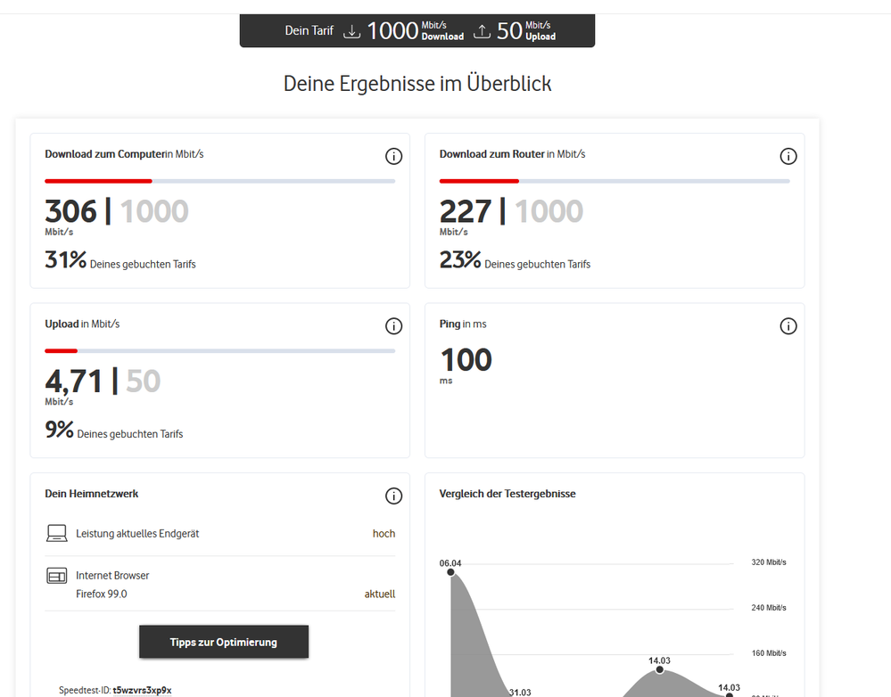

Hallo @ERFD , @pRo-Marco , @Claudia ,
Ich habe seit vielen Wochen Schwierigkeiten mit unserem Kabel Internetanschluss zu den Stoßzeiten.
Mitten in der Nacht und früh am Morgen ist die Verbindung top, ab dem Mittag, Nachmittags und am Abend ist die Verbindung schlecht.
Tickets, die seit Dezember 2020 offen waren, wurden vor kurzem geschlossen, weil der Netzausbau abgeschlossen wurde. Es hat sich aber nichts geändert... am Abend ist die Verbindung sogar eher noch schlechter geworden.
Könnt Ihr bitte herausfinden, warum es zu bestimmten Tageszeiten langsam ist und wann sich dieser Zustand ändert? Vorallem der Upload und die Pingzeiten sind ein Problem. 1-5 Mbit/s Upload und Pingzeit 100-300ms ... Sprach und VPN Verbindungen brechen und die VoIP Telefonqualität erinnert an GSM Mobilfunk...
Vielen Dank schonmal vorab für die Mühe!
Ein kleines Update:
Der erste Rückruf vom 2nd Level Support war wenig hilfreich. Kommentare wie, "wir müssen erstmal analysieren wo der Fehler liegt"... "schließen Sie unser Modem an, um den Fehler anlysieren zu können" ... "das Netz arbeitet fehlerfrei" waren wirklich wenig hilfreich.
Der zweite Rückruf vom 2dn Level Support war deutlich hilfreicher.
"Ja, eine Netz-Überlastung für Ihre CTMS ist bekannt" - "Deutlich reduzierte Bandbreite hängt klar mit der Überlastung zusammen" - "Das Ticket wird an die Netzstörung angehangen".
Es bleibt die Frage offen, warum Tickets zur Netzstörung, die seit 2020 bestehen überraschend Mitte März als gelöst geschlossen wurden, obwohl weiterhin die Netzstörung besteht.
Noch spannender ist die Frage, wann der Netzausbau weiter geht, damit diese Netzstörung beseitigt werden kann. ( Ticket Nr. 003-1130147/22 )... Vielleicht kann @Moni_GK  oder @ERFD  etwas dazu sagen ... bleibt es bei Q4 /22 ?
