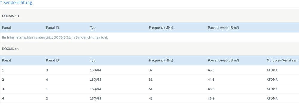

seit einigen Tagen haben wir im Süden von Berlin wieder stark eingebrochene Upload Werte. Der Docsis 3.1 Upstream Kanal ist weg. Bei den restlichen Kanälen sind Störungen aufgrund gesunkener Modulationswerte zu erkennen:
Ich bitte um ein Störungsticket "Rückwegstörung" - vielen Dank.

Seit Anfang Februar sind die Upstream Kanäle nach und nach in der Modulationsstufe gesunden. Von 4x 64, auf 2x 64 + 2x 32, zu 4x32, zu 2x 32 + 2x 16,, zu 4x 16 QAM . Ab und zu ruscht es runter bis 2x16 und 2x8 QAM.

Leider hat es nicht geholfen, die Verbindung ist schlecht, obwohl alle Downstream Channel nahezu fehlerfrei laufen ( nur auf der 684 Mhz Frequenz gibt es 21 von 33 nicht korrigierbare Fehler in ca. 24 Std. ), sonst steht alles auf 0.
In Senderichtung gibt es nur noch 4x 16 QAM und keinen ODFMA Kanal mehr.

danke für die Rückmeldung. Mehrmals habe ich das Modem vom Strom für mehrere Minuten gezogen, dennoch bleibt der ODFMA weg. Die Upstream Modulation schwankt nicht mehr, sondern steht fest auf 4x 16 QAM.
