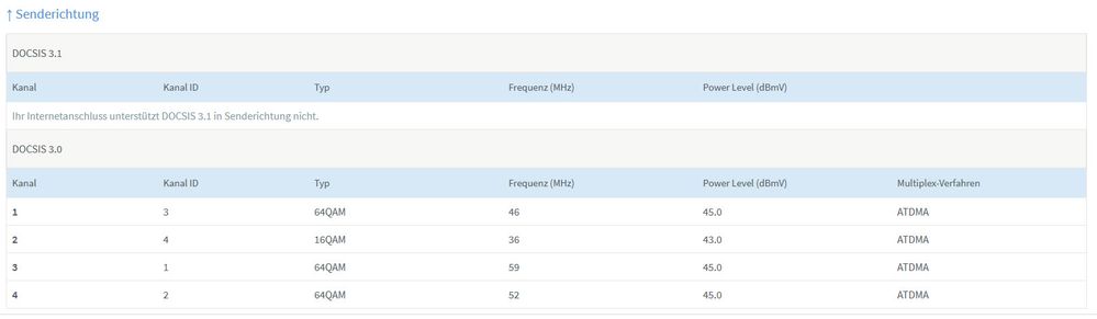

Seit 10.12. ist es nochmal viel schlimmer geworden. Teilweise fällt das Internet minutenlang aus & der Upload ist bei 3-5 mbit. Alle 4 Sendekanäle stehen auf 4QAM bei 45 dBmV ( siehe Bild )

Letzte Nacht war der Rückwegstörer mal ein paar Stunden verschwunden... alle 4 Upload Streams bei 64 QAM ATDMA :

Die Werte in der Fritzbox sehen Top aus:
