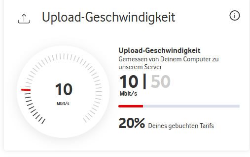

Hallo @Moni_GK ,
Hallo, @Manu , @pRo-Marco , @Martin59 , @ERFD und Weitere,
das Modem ist jetzt wieder angeschlossen.
Der Fehler bleibt natürlich der Gleiche - seit 25.11.2020 ist der Upload gestört und geht runter auf wenige 2-4Mbit - es gibt schon 5-6 Tickets dazu, die immer wieder als 'erledigt' geschlossen werden.
Wielange muss dieses Modem angeschlossen bleiben?
Speedtest by Ookla
Server: Deutsche Telekom - Berlin (id = 30907)
ISP: Vodafone DSL
Latency: 21.94 ms (1.05 ms jitter)
Download: 826.88 Mbps (data used: 1.4 GB)
Upload: 10.03 Mbps (data used: 11.1 MB)
Packet Loss: 2.7%
Result URL: https://www.speedtest.net/result/c/7a0659d1-4162-444c-9655-117af3142a2f

Hallo @Moni_GK , @Manu , @pRo-Marco , @Martin59 , @ERFD ,
ein erneuter Anruf bei der Störungshotline hat nun mehr Information zutage gebracht.
Nachdem die Internetleitung mit dem Vodafone Kabel Modem (siehe Bild)
noch schlechter geworden ist, als mit meiner FritzBox 6591 habe ich nochmals bei der Störungshotline angerufen. Mir konnte erklärt werden, warum die letzten Tickets geschlossen wurden, obwohl der gleiche Fehler noch immer besteht:
Am 8.12. wurde durch einer meiner Störungsmeldungen das Ticket 003-0869534/20 erzeugt und festgestellt, dass das Segment überlastet ist. Mehrfach über 100% Download und daher ist auch der Upload überlastet. Mit anderen Worten es liegt nicht an meinem Anschluss oder Modem, sondern die Infrastruktur dahinter ist 'überbucht' - eine Lösung wird bis 18.10.2021 17 Uhr angestrebt.
Es bleibt nun ein Sonderkündigungsrecht oder Rabattierung monatlich.
Daher schließe ich jetzt wieder meine FritzBox an und hoffe, dass dieses Problem durch Umbaumaßnahmen evtl. noch vor dem 18. Oktober 2021 beseitigt werden kann.
Schön wäre es gewesen, wenn mir hier jemand diese Information [ vielleicht auch als PM ] hätte geben können, statt ständig neue Moderatoren / Community Mitarbeiter die offensichtlich nicht zu allen Information Zugang haben.
Ich bleibe erstmal bei Vodafone Kabel und melde mich monatlich über den aktuellen Stand der Ding.
