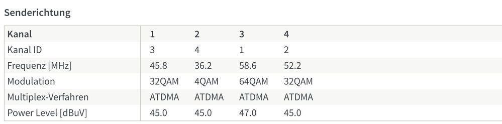

Nach ein bisschen stöbern hier in der Community habe ich eine Grafik bzgl. der Modemwerte gefunden und bemerkt, dass diese nicht in der Toleranz sind und sich bei der Senderichtung die Modulation stetig ändert. Mal 32QAM, mal 64QAM und sogar 4QAM hatte ich bereits. Da ja meine Probleme im "Upload" vorliegen vermute ich, dass irgendetwas nicht so recht passt mit der Technik hinter dem Router, sprich der Anschlussdose, dem Verstärker usw.
Anbei die Modemwerte. Wäre es eventuell möglich das ein Techniker vorbeischauen könnte? Oder wie wird das gehandhabt?

Guten Tag,
gestern Abend hatte ich wieder Probleme mit dem Upload. Sowohl Paketverluste als auch niedrige Geschwindigkeit waren das Problem.
Anbei ein Screenshot der Werte zu dieser Zeit.
