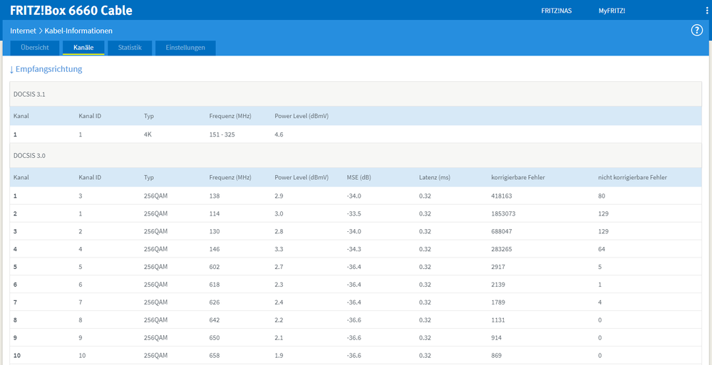

Hier die Signalwerte direkt nach dem Neustart der Fritzbox:
Und hier nachdem das Problem aufgetreten ist:

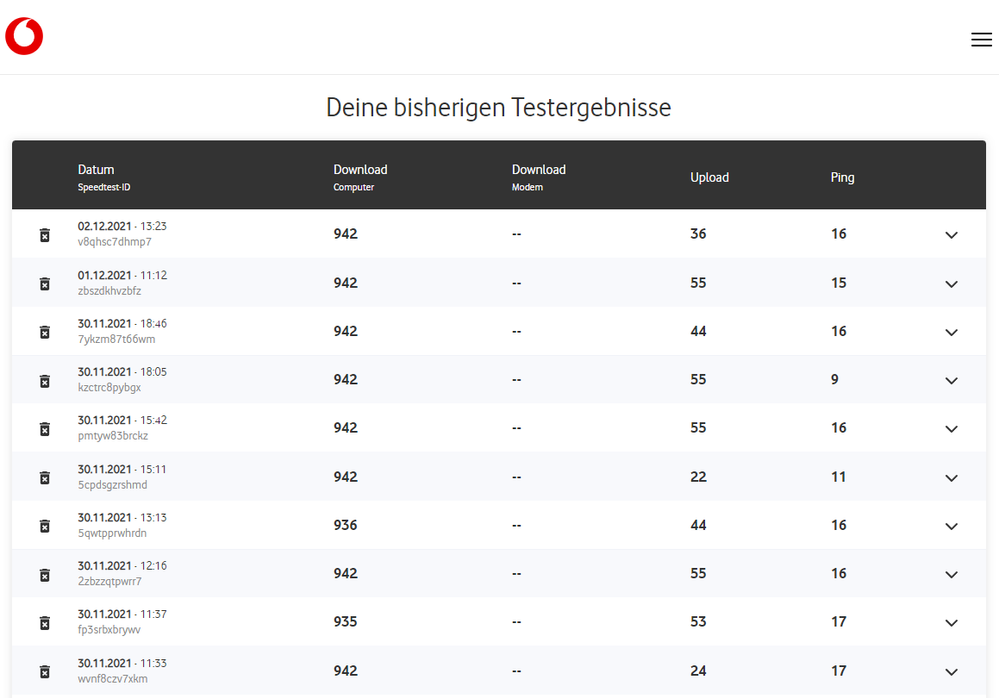

Hier einige Daten des Vodafone-Speedtests:
Ich denke man sieht hier deutlich das Problem: In 1-2 Stunden nach einem Reset des Modems nimmt die Geschwindigkeit signifikant ab, bis der Upstream komplett zusammenbricht.

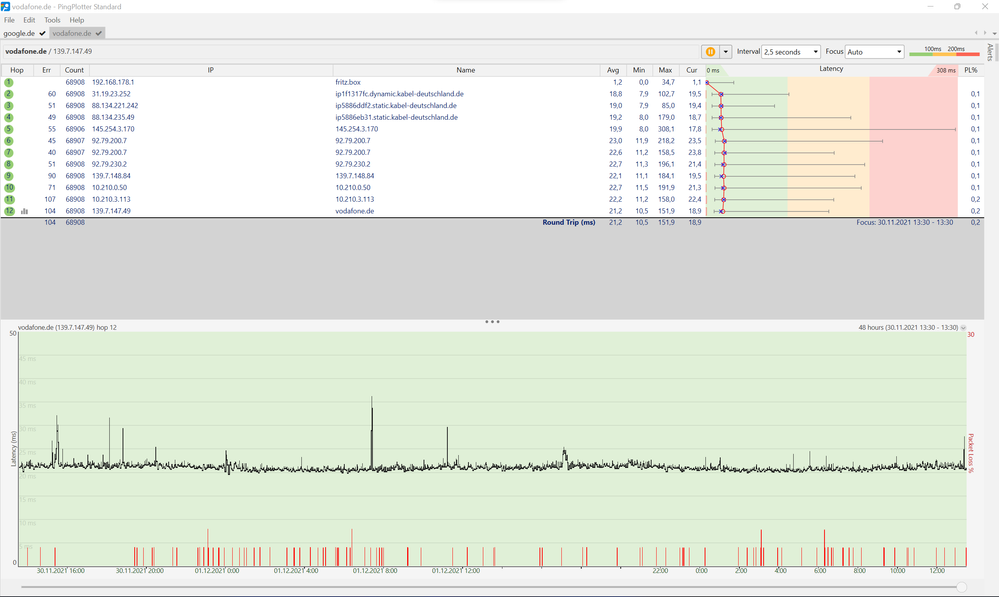

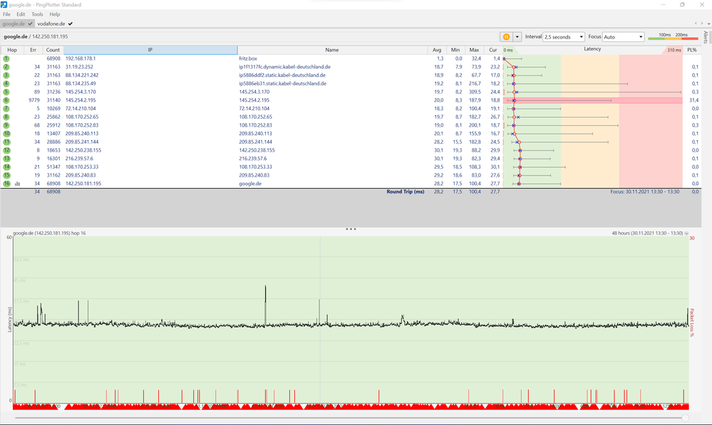

Es kommt außerdem zu massivem PacketLoss:
Pinging vodafone.de [139.7.147.49] with 32 bytes of data:
Request timed out.
Request timed out.
Request timed out.
Reply from 139.7.147.49: bytes=32 time=70ms TTL=243
Reply from 139.7.147.49: bytes=32 time=23ms TTL=243
Request timed out.
Reply from 139.7.147.49: bytes=32 time=85ms TTL=243
Request timed out.
Reply from 139.7.147.49: bytes=32 time=46ms TTL=243
Reply from 139.7.147.49: bytes=32 time=51ms TTL=243
Reply from 139.7.147.49: bytes=32 time=36ms TTL=243
Request timed out.
Reply from 139.7.147.49: bytes=32 time=41ms TTL=243
Reply from 139.7.147.49: bytes=32 time=44ms TTL=243
Reply from 139.7.147.49: bytes=32 time=29ms TTL=243
Request timed out.
Request timed out.
Reply from 139.7.147.49: bytes=32 time=307ms TTL=243
Request timed out.
Request timed out.
Reply from 139.7.147.49: bytes=32 time=49ms TTL=243
Request timed out.
Reply from 139.7.147.49: bytes=32 time=40ms TTL=243
Request timed out.
Reply from 139.7.147.49: bytes=32 time=61ms TTL=243
Reply from 139.7.147.49: bytes=32 time=96ms TTL=243
Reply from 139.7.147.49: bytes=32 time=21ms TTL=243
Request timed out.
Request timed out.
Reply from 139.7.147.49: bytes=32 time=48ms TTL=243
Request timed out.
Request timed out.
Ping statistics for 139.7.147.49:
Packets: Sent = 33, Received = 17, Lost = 16 (48% loss),
Approximate round trip times in milli-seconds:
Minimum = 21ms, Maximum = 307ms, Average = 64ms

Hallo Nancy,
wurde da etwas im Hintergrund bei euch gemacht? Die Leitung läuft nun an der FritzBox seit 48h relativ stabil (siehe Screenshots). Zwar gibt es immer wieder mal kurze Phasen mit PacketLoss und unkorrigierbaren Fehlern, aber es läuft schon sehr viel besser.
Was waren denn die Auffälligkeiten, die Tina sehen konnte? Falls das Problem nochmal auftritt, dass man dann vielleicht gleich auf der richtigen Spur ist.
Was den PacketLoss betrifft: Ist es möglich, dass ein Techniker das noch besser einpegelt und der PacketLoss & die unkorrigierbaren Fehler ganz verschwinden oder entspricht das der Norm?
Vielen Dank für die Hilfe.

Hi FluffyDonut,
wir haben nichts an Deinem Anschluss geändert. Tina hat damals ein paar Timeouts und eine minimale Fehlerrate auf dem OFDMA festgestellt. Leider kann ich nicht prüfen ob es die Auffälligkeiten weiterhin gibt, da aktuell Deine eigene FRITZ!Box angeschlossen ist.
Die paar nicht korrigierbaren Fehler kannst Du ignorieren.
