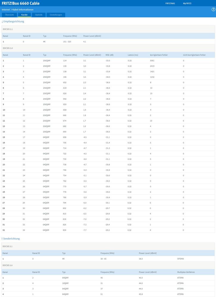

Hier die Signalwerte direkt nach dem Neustart der Fritzbox:

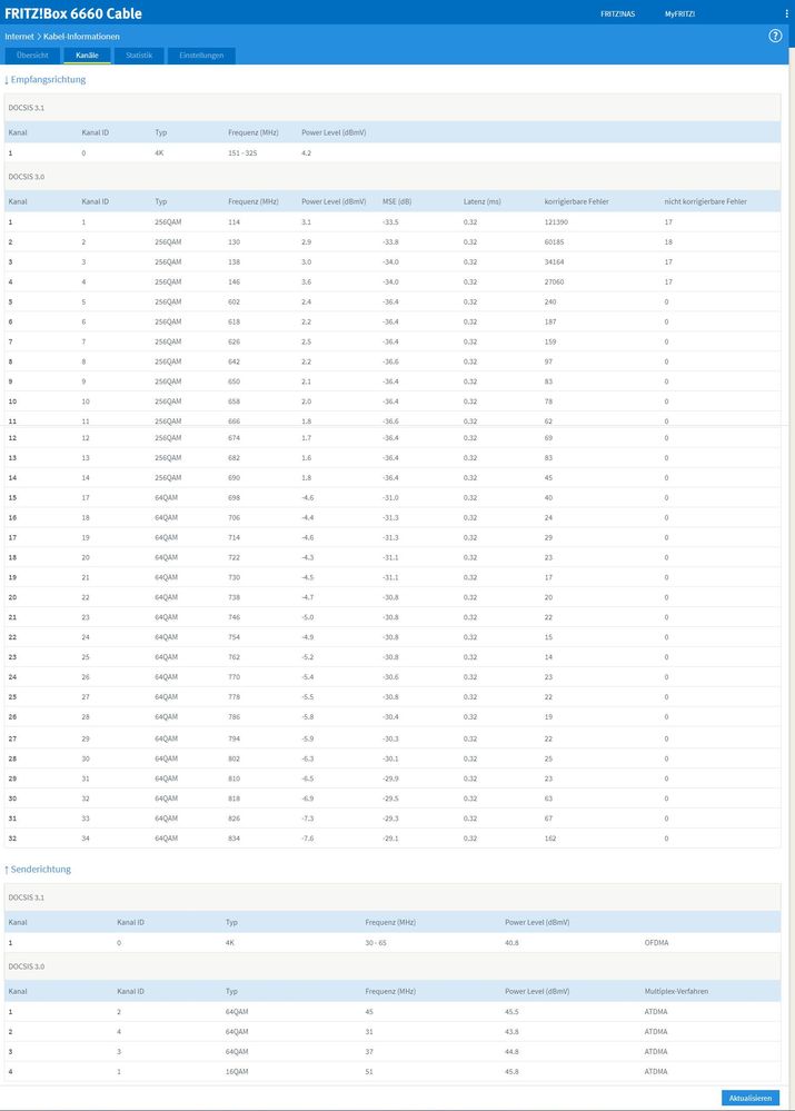

Und hier nachdem das Problem aufgetreten ist:

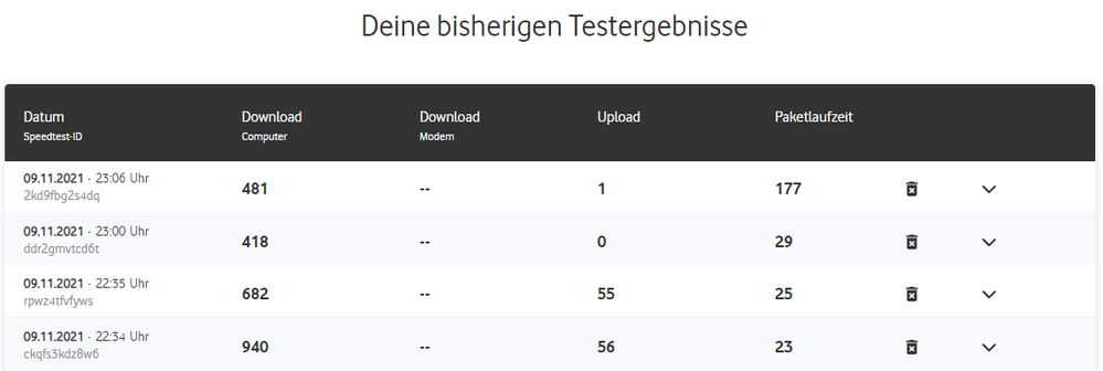

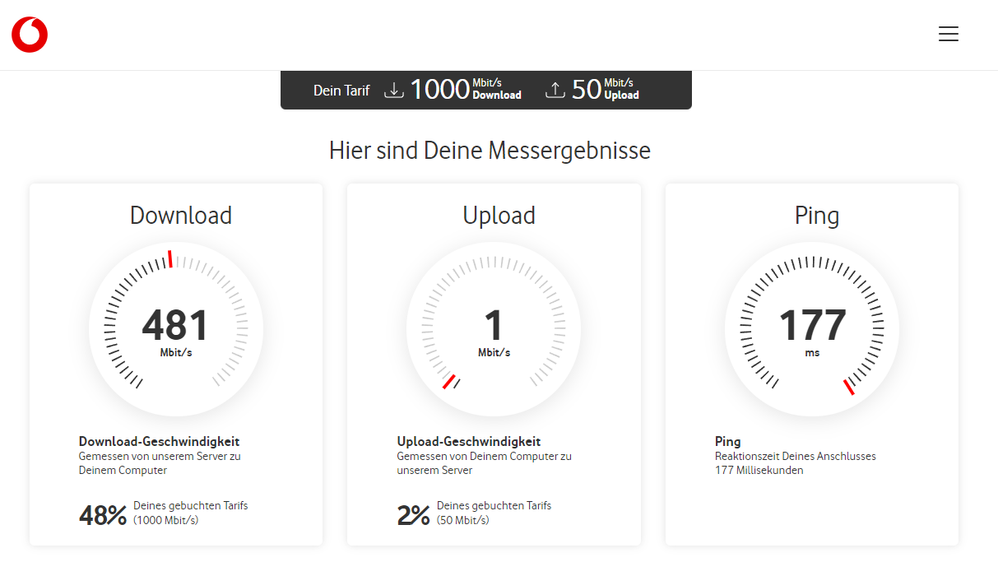

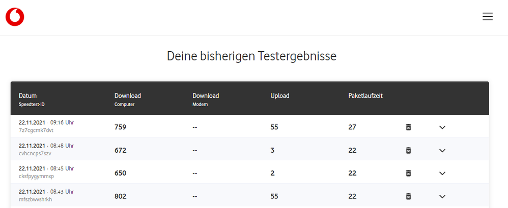

Hier einige Daten des Vodafone-Speedtests:
Ich denke man sieht hier deutlich das Problem: In 1-2 Stunden nach einem Reset des Modems nimmt die Geschwindigkeit signifikant ab, bis der Upstream komplett zusammenbricht.

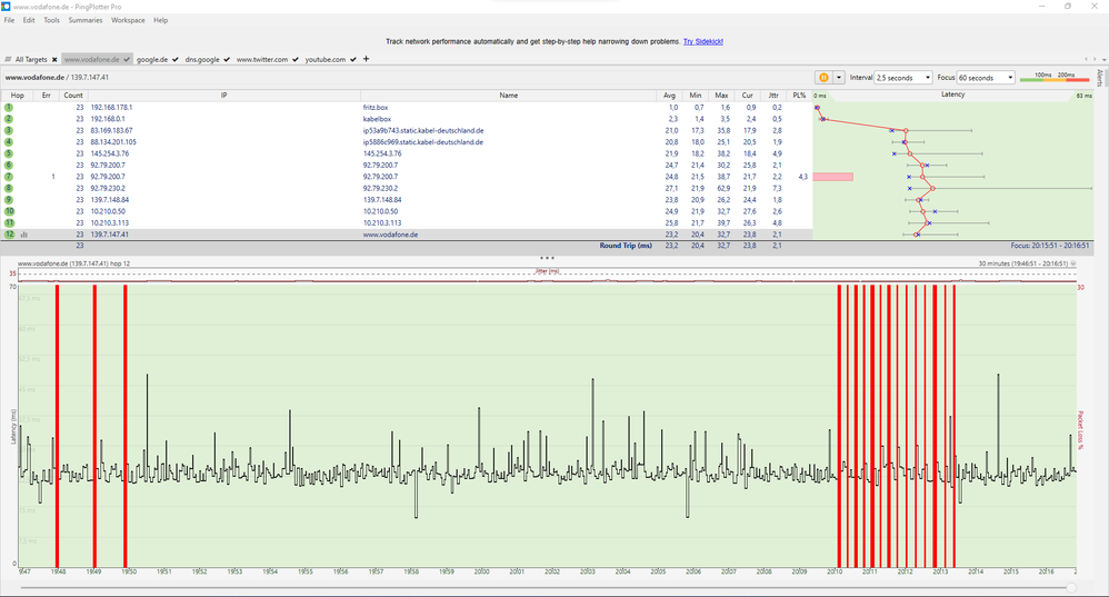

Es kommt außerdem zu massivem PacketLoss:

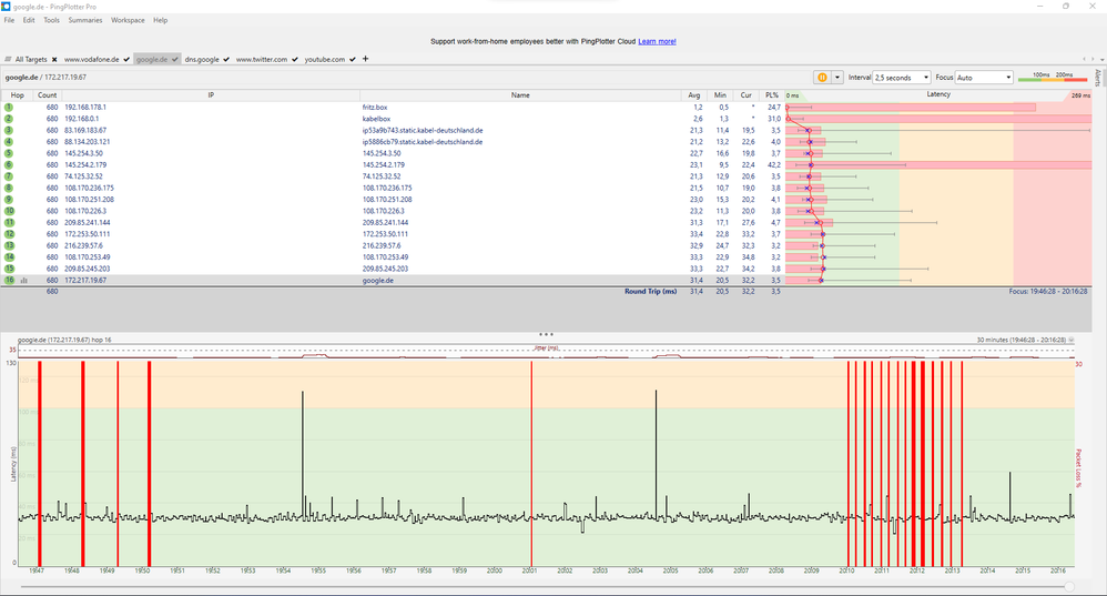

FluffyDonut
Hier noch zwei Screenshot von Pingplotter. Immer wieder Packetloss oder hohe Pings. Und das ist noch harmlos; werde die Plotter weiter laufen lassen.

Anbei nochmal einige Speedtests; die unteren drei per FritzBox und der obere mit der VF-Station.
Zwei Dinge sind mir noch aufgefallen:
1) Der DOCSIS 3.1 Upstream Kanal ist manchmal nicht vorhanden
2) Unkorrigierbare Fehler. Wie viele unkorrigierebare Fehler sind noch normal?
