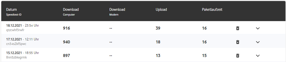

  • Welcher Fehler tritt auf? (Geschwindigkeit zu gering; Packetloss) Schicke dazu auch Screenshots von Speedtests (mit Datum und Uhrzeit) und Tracerts/ Pingplotter-Messungen bei Packetloss oder Ping-Problemen
    - Extreme Pingschwankungen, die Online Gaming unmöglich machen

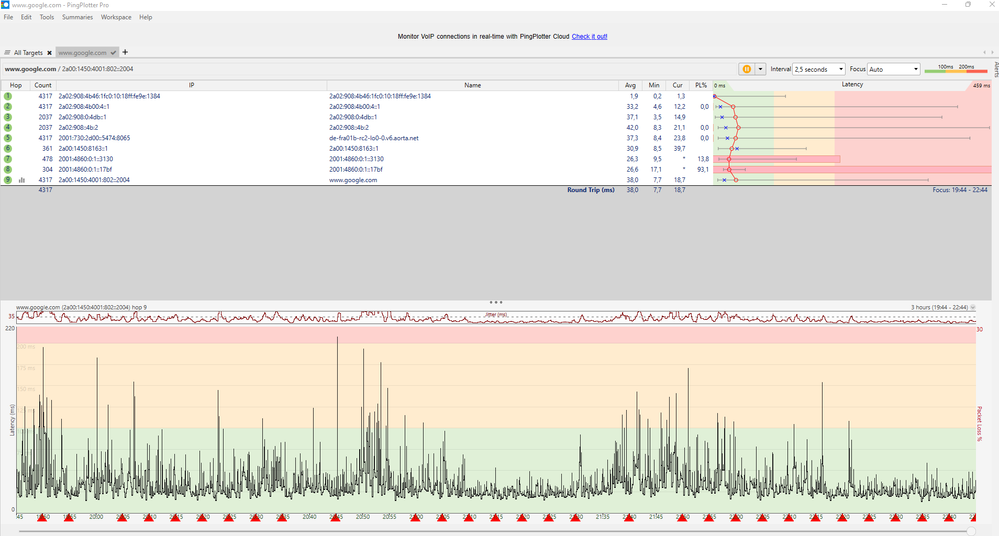

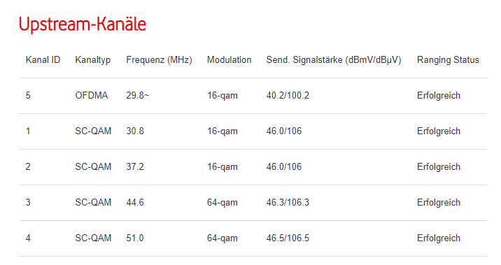

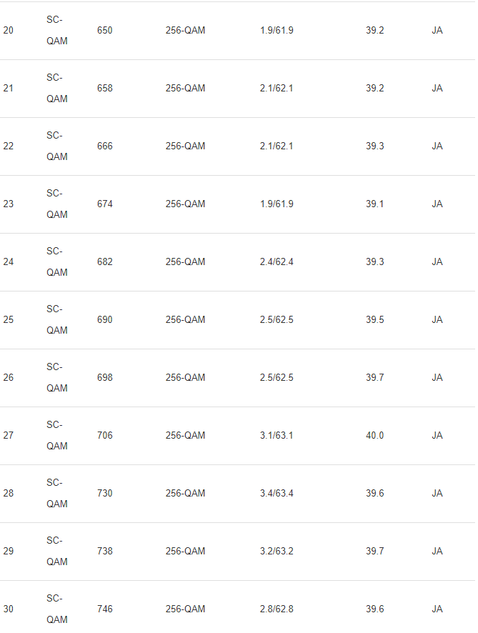

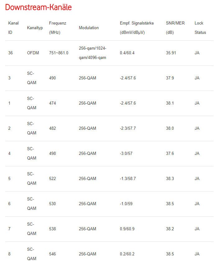

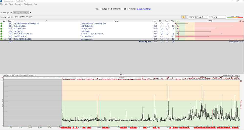

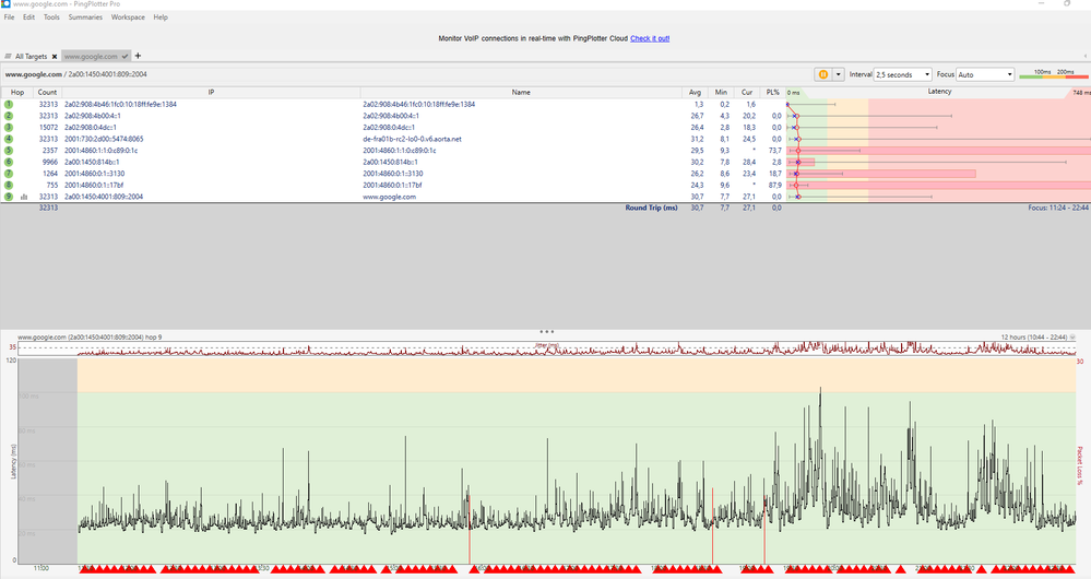

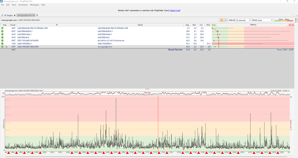

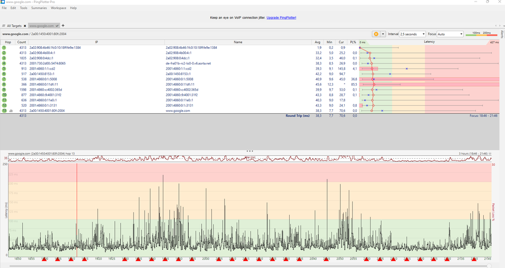

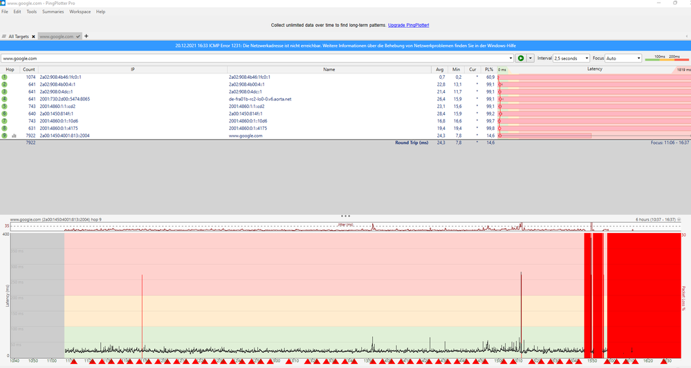

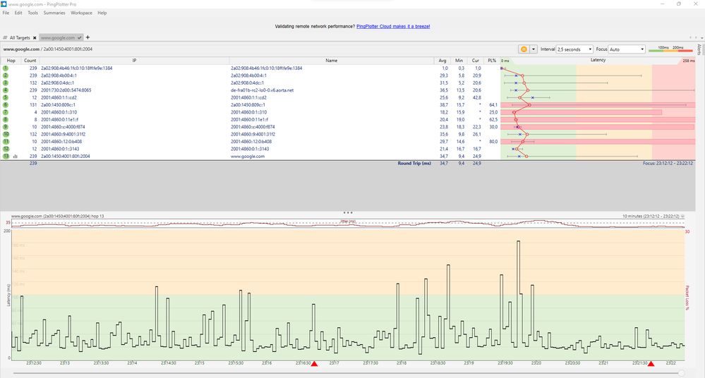

ich habe seit Mitte September massive Probleme mit Packetloss und Ping Schwankungen. Keine Ahnung, woher die kommen, aber ich wohne seit dem 01.05. an meiner jetzigen Adresse und hatte bis September keinerlei Probleme.
Die Hauptstörungszeiten sind unter der Woche abends ab 18/19 Uhr und am Wochenende ab Mittags. Normales surfen im Internet und streamen über Netflix und co. funktioniert, aber Online Gaming, z.B. bei Rocket League oder Fifa ist unmöglich geworden und das nervt ungemein.
Mein Router wurde auf mein Betteln hin ausgetasucht auf den neuesten WIFI6 Router. Kurios ist, dass ich zunächst einen Router eines Herstellers erhalten habe, der nicht mehr für den Versand an den Kunden vorhergesehen war, denn es würde Probleme verursachen können. Ich hatte diesen Router eine Woche lang angeschlossen und alles lief reibungslos. Das war die letzte Woche im November / Anfang Dezember. Dann kam ohne Info ein neuer Router in der Folgewoche, welchen ich anschließen sollte. Mit dem kamen auch die Probleme zurück.
Ich habe schon unzählige Nachrichten und Telefonate hinter mir und nach mehr als 3 Monaten ohne Lösung bin ich mehr als unzufrieden und enttäuscht. Letztendlich bezahle ich für eine Leistung, die ich nicht vollständig nutzen kann.
Alle Komponeten aus meinem Heimnetzwerk habe ich geprüft/getauscht und kann hier Fehler ausschließen.

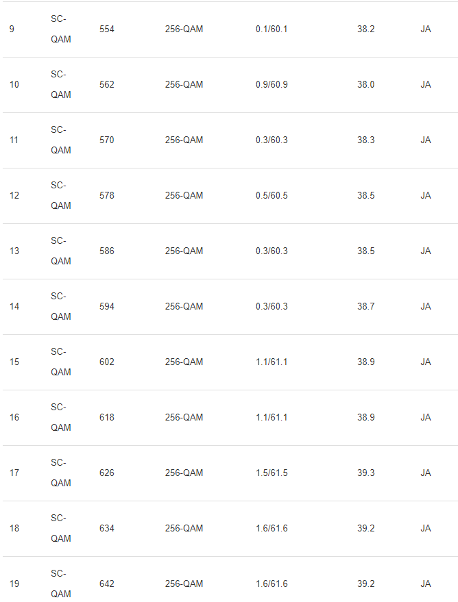

Eventuell erreiche mit diesem Beitrag etwas mehr, ein Versuch ist es wert. Die Screenshots hänge ich an.
Ich bitte um Prüfung und Info zur weiteren Vorhergehensweise. Danke. Screenshot 2021-12-18 235557.pngScreenshot 2021-12-18 232224.pngScreenshot 2021-12-19 000012.pngScreenshot 2021-12-19 000027.pngScreenshot 2021-12-19 000041.pngScreenshot 2021-12-19 000051.png

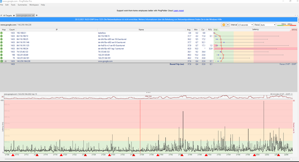

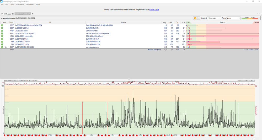

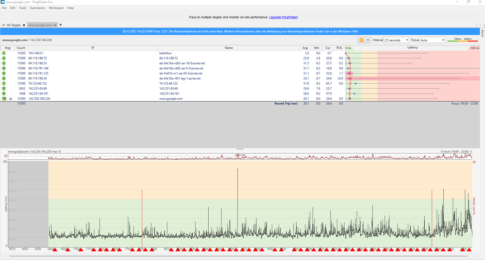

Nachtrag - ich habe den Ping Plotter heute seit 11:30 Uhr laufen lassen, um die Schwankungen und Paketverluste aufzuzeichnen. Wie schon im Beitrag geschrieben, sind die Schwankungen zur Stoßzeit abends am deutlichsten zu sehen. Da brauche ich nicht versuchen online zu zocken, denn das ist einfach unspielbar. Screenshots anbei. 12 Stunden Ansicht6 Stunden Ansicht3 Stunden Ansicht Stoßzeit3 Stunden Ansicht - wird besser seit 22:30 Uhr

Anbei wieder Screenshots von gestern Abend. Screenshot 2021-12-20 163811.pngScreenshot 2021-12-20 220702.pngScreenshot 2021-12-20 220729.png
ClayM
Und noch die Bilder von heute. 12 Std Ansicht3 Std Ansicht
