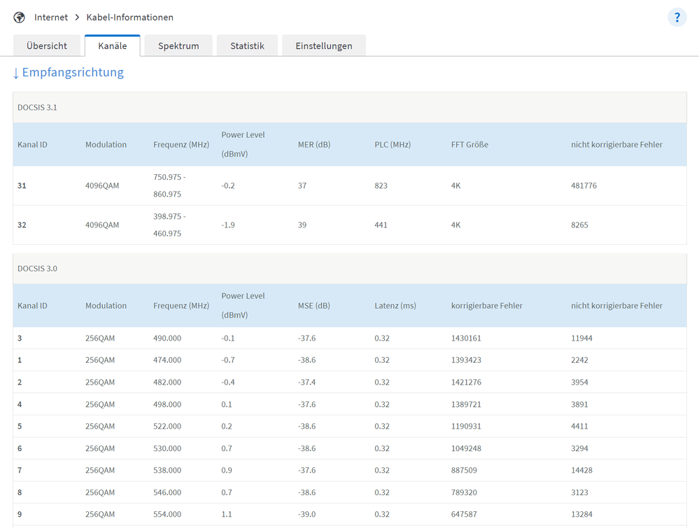

Poste mal ein Screenshot der Signalwerte des Routers. Um sich die Signalwerte anzeigen zu lassen, gehe zu Internet - Kabel Informationen -Kanäle

RobertP
Giga-Genie
Giga-Genie
poste mal die Signalpegel
zu finden unter:  Internet >> Kabel-Informationen >> Kanäle
DanielDausAc

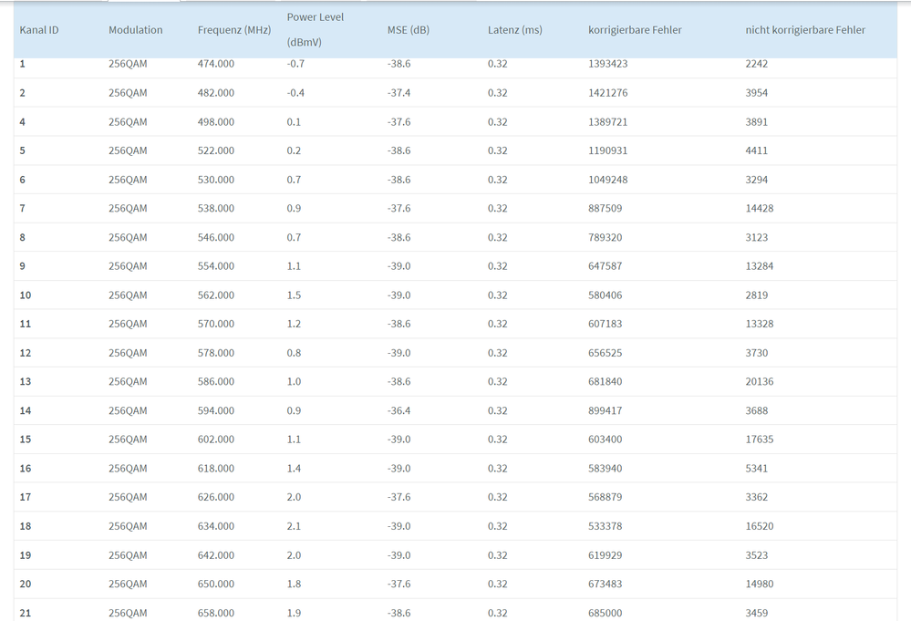

DanielDausAc
Hier Bitte. Ich hoffe das reicht schon ? Falls nein, Fragen 🙂

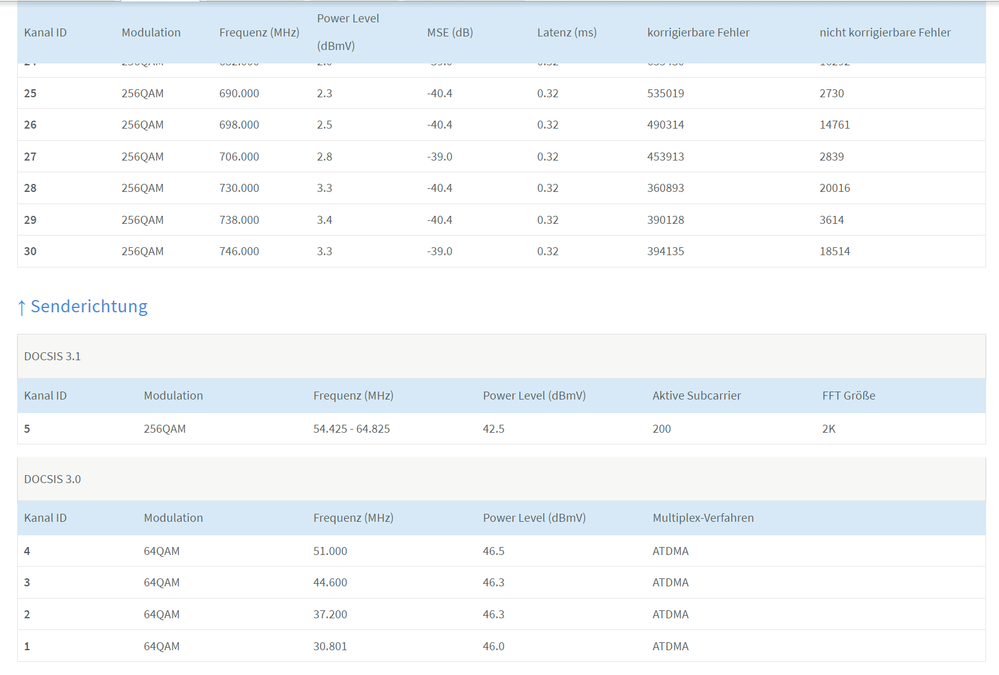

Kurtler
Es fehlen noch die 5 US-Kanäle.

DanielDausAc
DanielDausAc
Hoffe das passt ? 🙂
Kurtler
Die Signalpegel sind so weit in Ordnung. Gibt zwar viele korrigierbare Fehler, aber die sollten nicht das große Problem darstellen.
