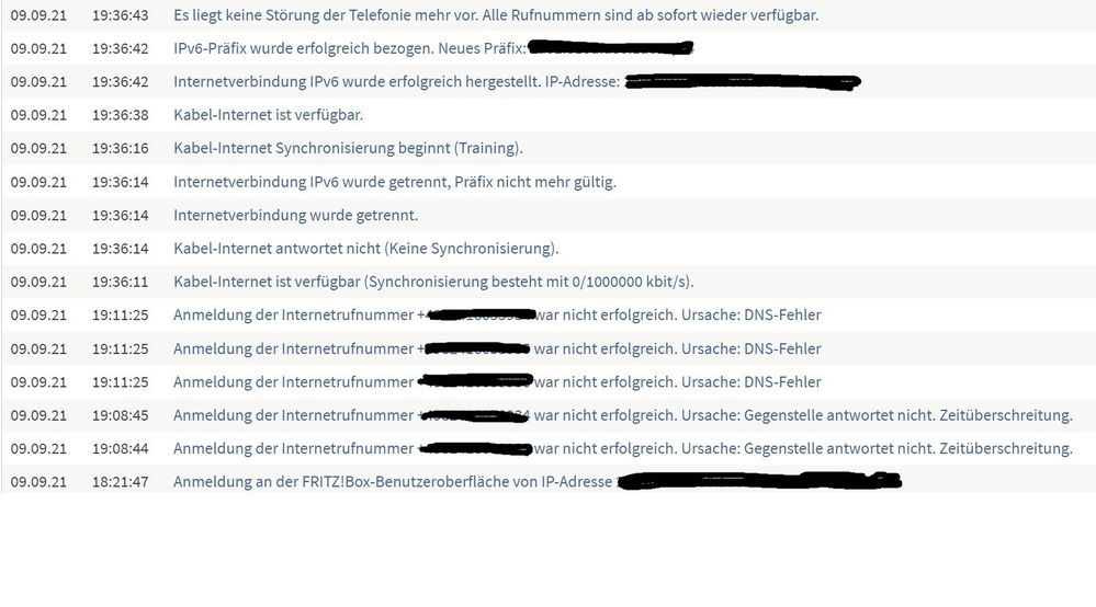

ich habe gestern meine FritzBox auf Werkseinstellung zurückgesetzt. Nun gibt es ein neues Fehlerbild. Als ich heute gegen 19:30 Uhr nach Hause gekommen bin, leuchtete die FritzBox wie immer (Power/Connect und WLAN LED). Allerdings stand kein WLAN zur Verfügung. Als ich mein Notebook ausgepackt und das LAN-Kabel in die FritzBox gesteckt hatte, fing in dem Moment die Power/Connect LED der FritzBox plötzlich zu blinken an und nach der syncronisation stand alles wieder wie gewohnt zur Verfügung. Das entsprechende LOG-File mit den DNS-Fehler habe ich als Screenshot beigefügt. Ich bin Ende Juli zu Vodafone gewechselt und habe mit dem Anschluss nur ärger. Ich hoffe wir finden bald eine Lösung, damit der Anschluss endlich stabil läuft.

wir können gern versuchen durch den Fachbereich, eine neuere Firmware-Version die sich im Test befindet, aufzuspielen und zu schauen, ob es etwas bewirkt. Das Signal an der Box sieht nach wie vor gut aus. Zu welcher Tageszeit können die Kollegen das Update (dauert ca. 10 Minuten) zuweisen?
