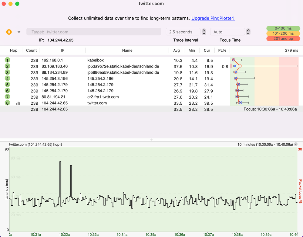

seit einigen Tagen habe ich eine unbrauchbare Internet-Verbindung. Im Durchschnitt 25% Packet Loss, alle 30 Sekunden ab dem zweiten Hop. Das macht Video-Telefonie und Homeoffice unmöglich. An der Hotline bot man mir einen Router-Tausch an. Macht leider keinen Unterschied. Anbei eine Messung mit neuem Router.

der Techniker war heute da und hat die veraltete Kabelbuchse ausgetauscht. Zuvor war noch ein Multimedia-Dosenaufsatz auf der alten Buchse, der wohl (mit) ursächlich für die Probleme war. Die Werte haben sich nun deutlich verbessert! Kaum bis keine Paketverluste mehr, siehe neuster PingPlotter Screenshot.
Auf Empfehlung des Technikers,  würde ich die Werte gern über 1-2 Wochen beobachten und diesen Thread daher noch offen lassen, wenn das möglich ist.
Vielen Dank für euren bisherigen Support und schönes Wochenende.
