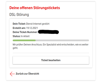

ich bin seit August 2021 FTTH-Kunde bei Ihnen. Am 19.12.2021 musste ich ein Ticket eröffnen, da die vertraglich zugesicherte Bandbreite im Download nicht erreicht wird.

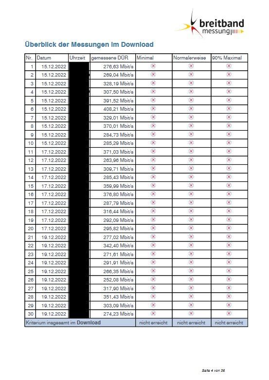

Ich erhalte zwar einen kleinen Rabatt, trotzdem finde ich es mehr als fragwürdig, dass auch nach einem Jahr das eigentliche Problem seitens Vodafone nicht gelöst wurde und die zugesicherte minimale Bandbreite (gemäß Produktinformationsblatt gem. §1 TK-Transparenzverordnung minimal 800 Mbit/s) im Download weiterhin unterschritten wird.
Breitbandmessung:
Download:
ScreenshotScreenshot
Upload:
Gibt es schon einen Termin, wann mit einer Kapazitätserweiterung seitens Vodafone zurechnen, ist?
