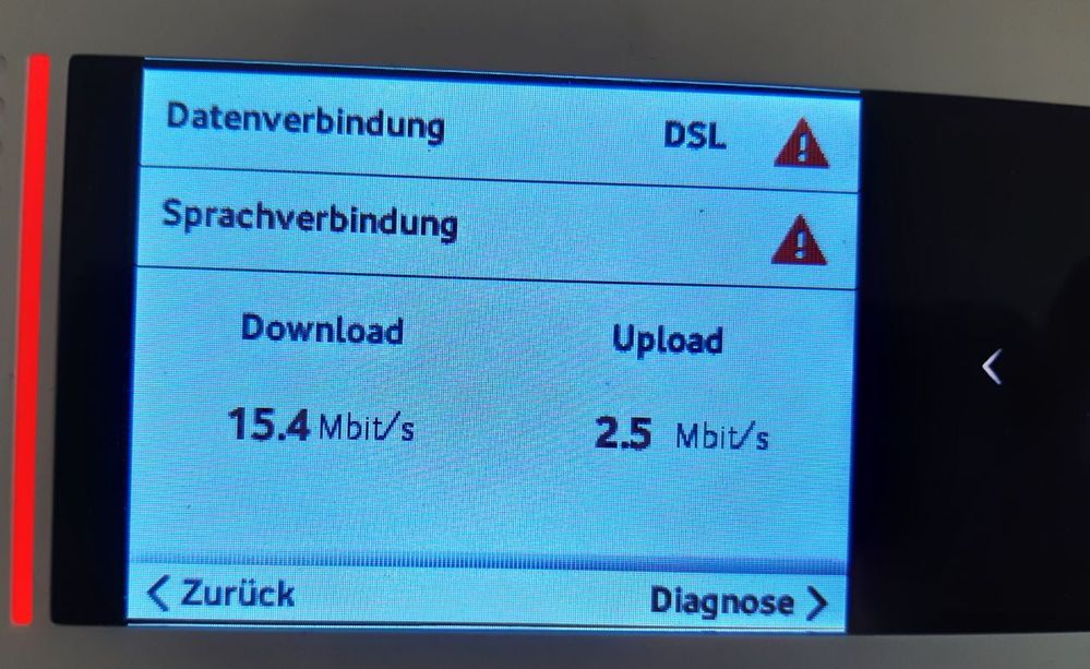

Bei der Easybox komme ich gar nicht so weit den MIC einzugeben. Da kommt die Meldung die DSL Leitung wird überprüft. Es wird eine Verbindung mit dem Vodafone Netzwerk hergestellt. Nach ca. 1-2 Minuten bricht es ab und ich komme wie gesagt nicht dazu den MIC einzugeben.

Das wird an der Easybox angezeigtDas wird an der Easybox angezeigt
sieht für mich eher nach einem Problem mit dem Account /den Zugangsdaten aus  😞
Also liegt zumindest das DSL-Signal an - nur müssen dann auch die Zugangsdaten stimmen...
Verstehe nicht, wie das mit den (falschen) Zugangsdaten zusammenhängen könnte, wenn sie noch gar nicht eingegeben wurden.
@sara123  schrieb:
"Bei der Easybox komme ich gar nicht so weit den MIC einzugeben. Da kommt die Meldung die DSL Leitung wird überprüft. Es wird eine Verbindung mit dem Vodafone Netzwerk hergestellt. Nach ca. 1-2 Minuten bricht es ab und ich komme wie gesagt nicht dazu den MIC einzugeben."
Kann das wirklich sein?
Das hört sich eher nach "verklemmt" an - sprich der Port ist DSLAM-seitig nicht richtig durchgeschalten
