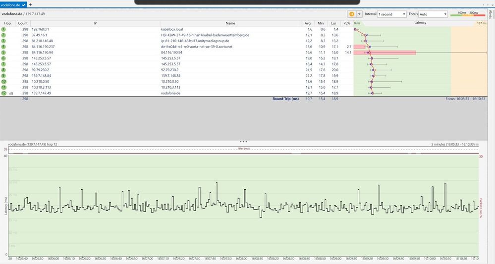

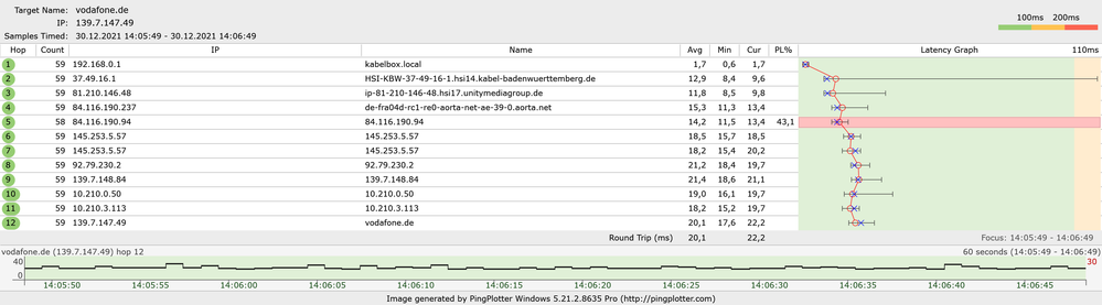

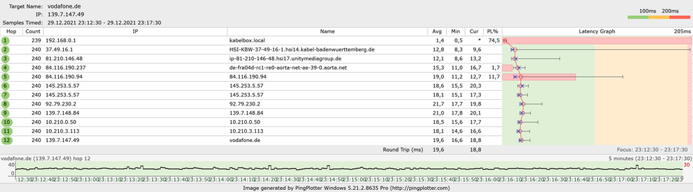

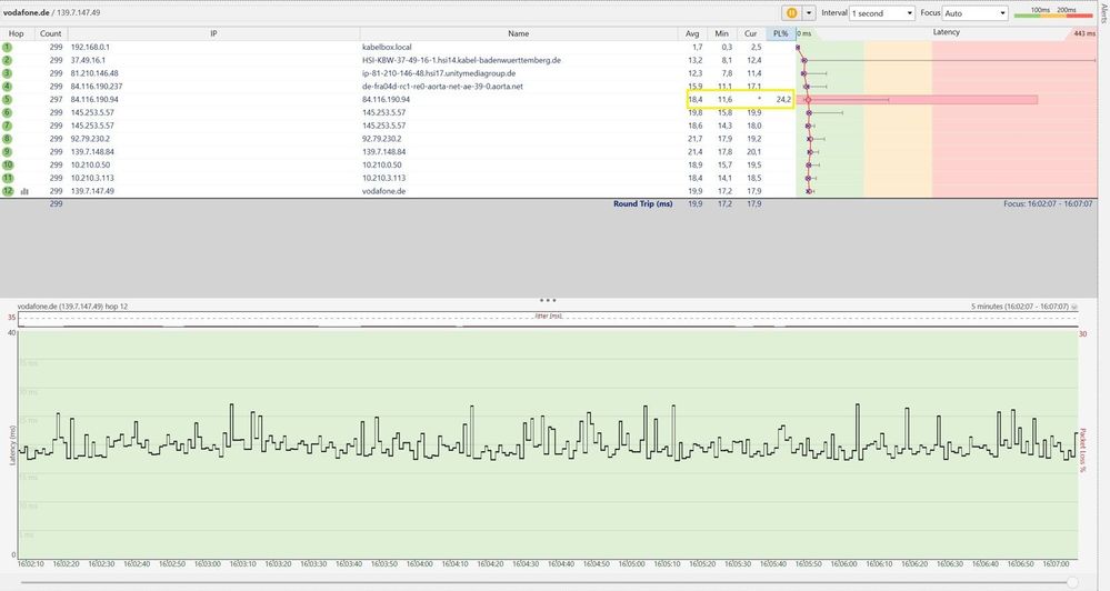

ich habe seit einigen Monaten Ping-Probleme,  sowohl Kabel als auch Wlan.  Habe den Red Internet  & Phone Cable 250 Tarif. Mein Ping habe mit dem Programm pingplotter nochmal geprüft, da scheint etwas nicht zu stimmen.

Am Ziel sieht alles gut aus. Kabel üblicher bufferbloat, da hilft nur ein Technologiewechsel auf xDSL.

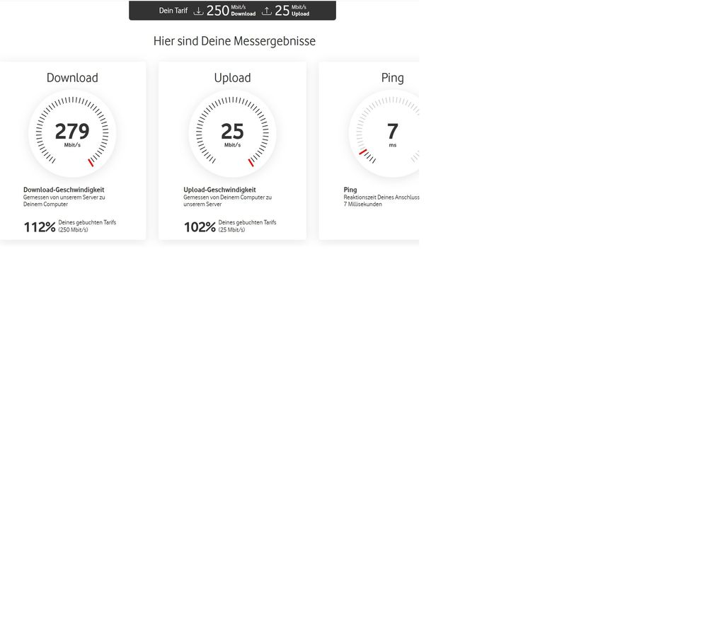

Schick dazu auch Screenshots von Speedtests (mit Datum und Uhrzeit) und Tracerts/ Pingplotter-Messungen bei Packetloss oder Ping-Problemen

Du hast keinen Paketverlust am Ziel, was dazwischen mit icmp request passiert ist völlig irrelevant.
