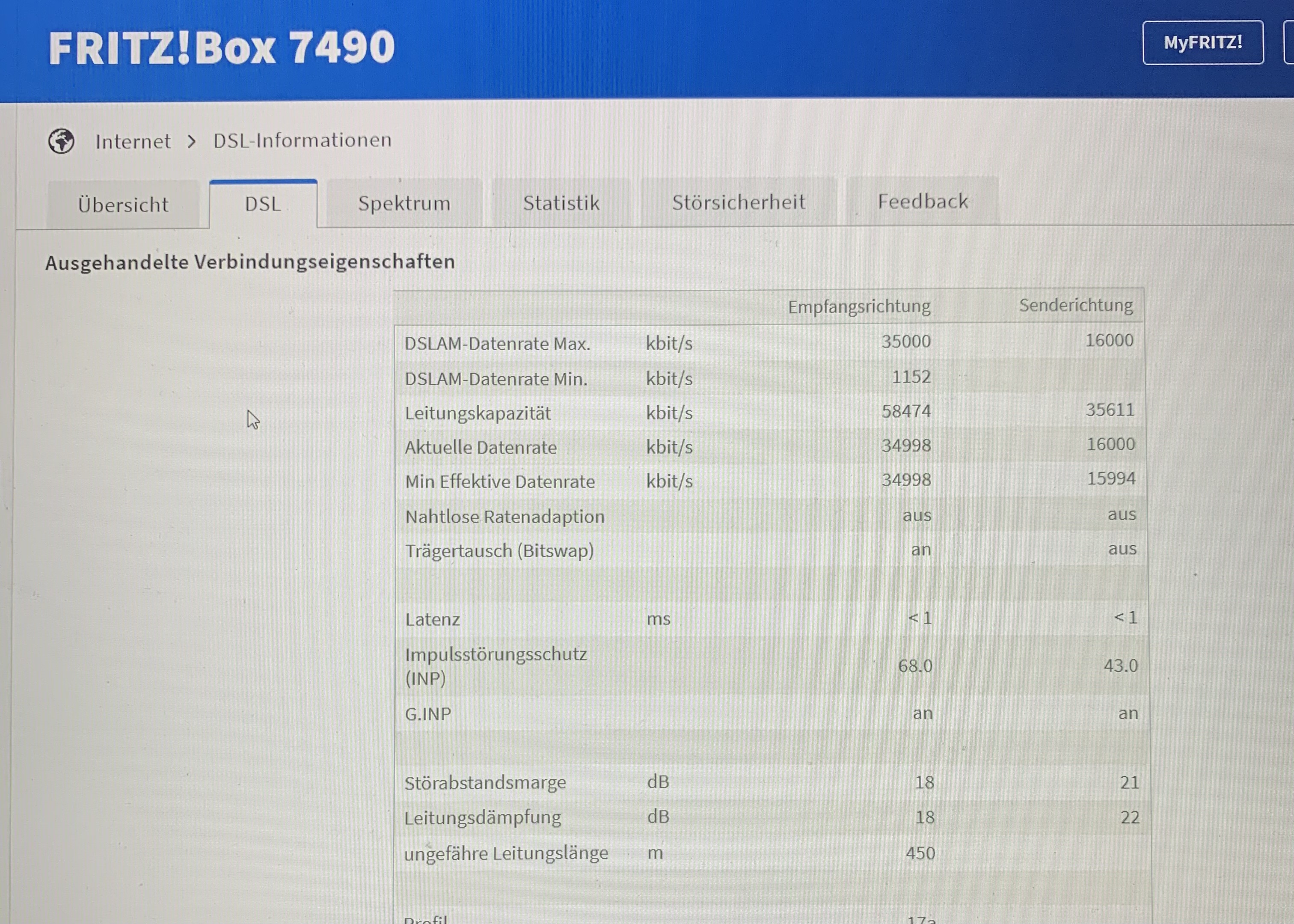

Bin gewechselt mit DSL zu Vodafone. Alter Anbieter hat die Leitung voll ausgenutzt, sie ist gut für 70mbit. VF liefert mir aktuell nur 35mbit anstatt 50mbit. Die Hotline hat den Port resettet, es hat nichts geholfen.
In den Einstellungen der Fritzbox sehe ich, dass VF mir aber nur 35mbit liefert. Der Zugriff läuft über einen DS-Lite Tunnel laut Fritzbox (screenshots anbei). Aus meiner Sicht muss auf Seiten von VF etwas nicht stimmen. Wie kann ich dies dem Kundendienst begreiflich machen?

Es scheint, als würde bei dir ASSIA / DLM zugeschlagen haben, weil du den Router zu oft ausgeschalten/neugestartet hast -- da kannst du nur warten UND AUF KEINEN FALL den Router ausschalten!
Und Vodafone -wie viele andere Anbieter auch- bieten nur noch DS-Lite an, weil es nicht mehr genug freie IPv4-Adressen gibt.

Assia DLM sagt mir leider nichts. Sollte die Hotline damit etwas anfangen können und weiß was zu tun ist?
Der Router wurde in 3 Wochen vielleicht 5 Mal neu gestartet. Wie lange sollte es dauern falls es sich von selbst behebt?
