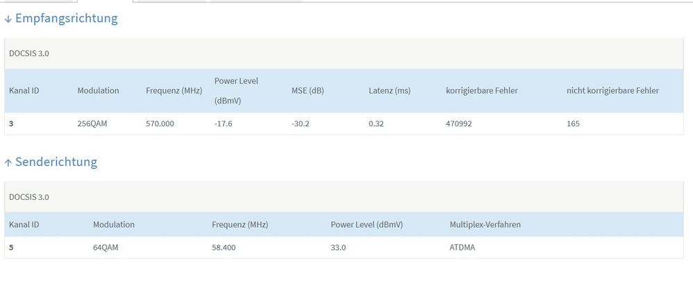

Du kannst ja mal die Signalwerte deines Kabelrouters posten...
Aber wie @andreasabaad schon angemerkt hat: Vodafone kann dir nicht direkt helfen - dein Vertragspartner ist und bleibt o2, ergo musst du dich mit denen auseinandersetzen. Ob o2 dann Dritte -wie Vodafone- beauftragt, etwas zu unternehmen oder ob o2 die Sache einfach nur aussitzt und dir irgendwas von "Ticket bei VF eröffnet, passiert aber nichts" erzählt, spielt für dein Vertragsverhältnis keine Rolle -- dein Vertragspartner ist und bleibt alleinig o2, etwaige Störungsbehebungsmaßnahmen und über deren Fortschritt kann und muss alleine o2 dich informieren.

Hallo @Iremm ,
die Signalpegel findest du hier:
Fritzbox:
Benutzeroberfläche öffnen > Internet > Kabelinformationen > Kanäle
http://192.168.178.1
Gruß Hermes1
@Iremm
Bei nur einem Down und einem Uploadkanal kann nichts gehen, ich würde an deiner Stelle O2 schriftlich eine Frist zur Störungsbeseitigung setzen, sollte die Frist nicht eingehalten werden kündigen.
Gruß Hermes1
ich tippe mal auf einen defekten HAV (Hausanschlußverstärker)
du kannst ja mal im Keller schauen ob das Teil überhaupt Strom hat
haben deine Nachbarn auch Probleme mit dem Kabelinternet?
