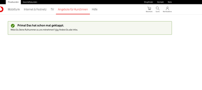

1) Unter  dem Link habe ich 2 Dateien hochgeladen und habe folgendes Bild bekommen:
Bekomme ich eine Bestätigung dass alles tatsächlich geklappt hat? 😀 (Dass 2 Dateien tatsächlich bei Ihnen eingegangen sind?)
