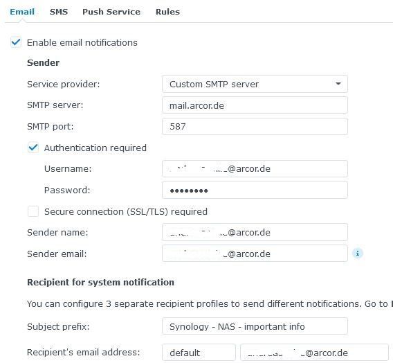

Einstellungen an der NAS
egal ob ich port 25 oder 587 oder 465 (mit SSL) einstelle, die Authentifizierung schlägt fehrl.

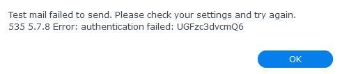

Die Meldung lautet:
Meldung nach Testmailversand

Der Haken für TLS muss gesetzt werden.
Das komische "UGFzc3dvcmQ6" heißt nichts weiter als "Password:" und ist die Frage nach dem (per TLS verschlüsselten) Passwort. Dein System versucht es hingegen ohne Verschlüsselung - und das klappt nicht.

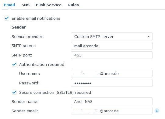

Hallo, danke für die Rückmeldung.
Auch mit der SSL Einstellung kommt die gleiche Meldung.
Das Passwort habe ich zigmal überprüft es ist das gleiche, welches ich f. outlook 365 verwende (nur bei outlook geht es auch ohne SSL). Es bleibt beim Authentifizierungsproblem, es kommt exakt die gleiche Meldung zurück wie vorher ohne SSL.
