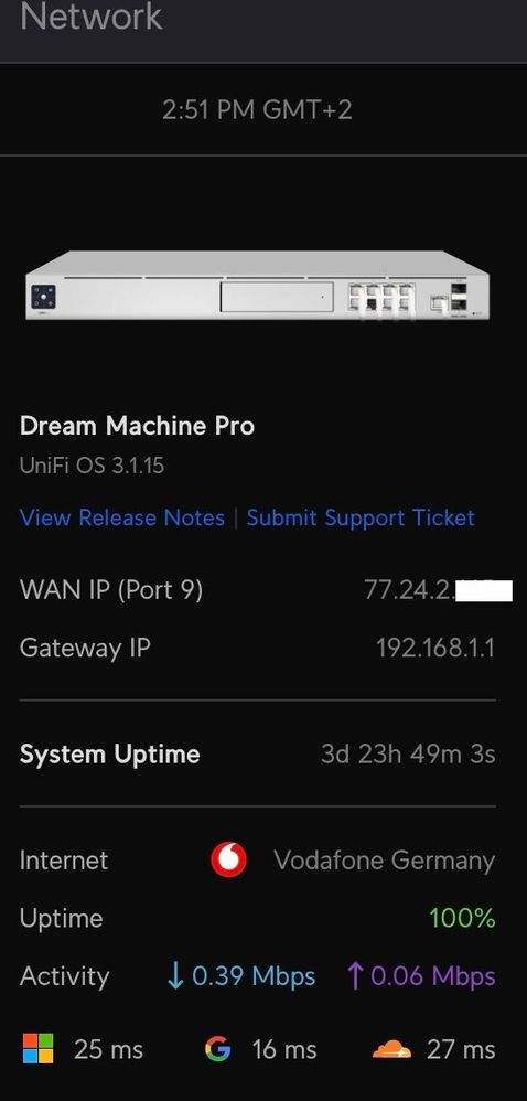

31.07.2023 14:59 - bearbeitet 31.07.2023 15:01
Wie bereits beschrieben, erhält die UDM aus irgendeinem Grund [egal an welchem Port (habe es schon mal ausprobiert zu wechseln)] die gleiche öffentliche IP, weshalb ich nicht wüsste was es bringen soll den Port zu wechseln.
Ich überlege ja schon mir einfach ein Kabelmodem zu kaufen...
Ich habe mal einen Screenshot von dem UDM Netzwerkoberfläche gemacht und da siehst du auch, dass die WAN IP die gleiche ist, wie bei der 6660.
am 31.07.2023 15:18
du kannst mal den MAX CPE Wert aus der Fritzbox auslesen
wie das geht steht hier:
https://cybertalk.io/de/fritz-box-cable-max-cpe-auslesen-herausfinden/
am 31.07.2023 15:25
Also ich habe wohl einen Max CPE: 2
am 31.07.2023 15:33
das ist m.E. eine zu wenig, da die Fritzbox diese beiden IPs bereits für sich selbst und die Telefonie in Anspruch nimmt
für deine Konstellation würdest du einen Wert von Max CPE=3 benötigen
am 31.07.2023 15:38
Funktioniert aus dem Grund dann das Internet direkt an der FritzBox nicht so recht, weil die UDM die eine IP nimmt und die andere für die Telefonie zurückgehalten wird?
Gibt es eine Möglichkeit wie ich meinen Anschluss auf Max CPE=3 kriege?
am 31.07.2023 15:44
@Gerrit4 schrieb:Gibt es eine Möglichkeit wie ich meinen Anschluss auf Max CPE=3 kriege?
das kannst du ja mal versuchen über den Business Support in Erfahrung zu bringen
am 31.07.2023 15:47
MaxCPE=3 würde nicht funktionieren, weil bei der Option "Feste IP-Adresse" dem Kunden lediglich ein /30er-IP-Subnetz zugewiesen wird, von dem bekanntlich die 1. IP die Netzwerkadresse, die 4. IP die Broadcastadresse und die 3. IP die des Routers auf VF-Seite sind, was nur noch eine einzige IP (die 2. ) offen für den Kunden lässt. Es gibt innerhalb dieses Subnetzes keine weitere freie IP für MaxCPE=3...
am 31.07.2023 15:48
Korrekt.
Nein - von der IP-Problematik mal ganz abgesehen.
MaxCPE ist eine Einstellung im DOCSIS-Profil zum jeweiligen Tarif - und da wird VF für dich keine Sonderbrötchen backen.
