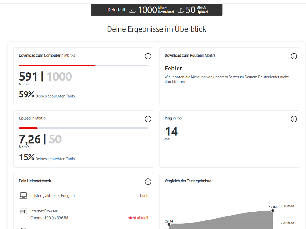

heute habe ich die Hardware (Fritzbox Cable 6660) für meinen neuen CableMax 1000 MBit Anschluss erhalten und in Betrieb genommen. Der Download sieht gut aus, der Upload ist allerdings recht langsam. mit dem DSL 100 hatte ich hier 30+ Mbit - aktuell aber in etwa 4-7 Mbit.
Könnt ihr mir hierbei helfen? Gemessen habe ich am Laptop der via WLAN angebunden ist - denke das ist ein höherer Download via LAN drin.

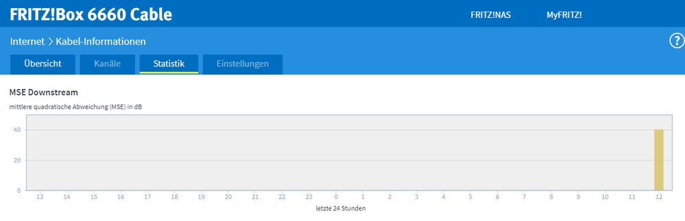

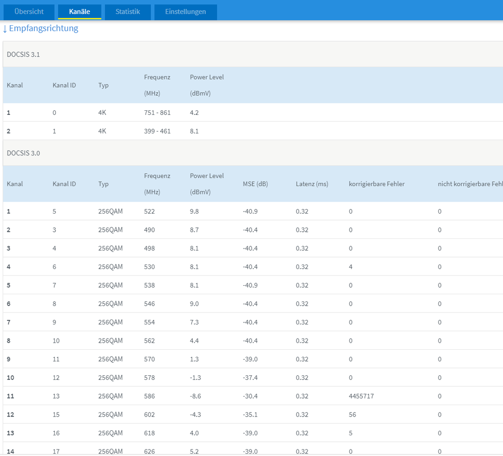

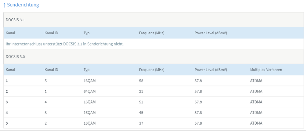

DSL_Statistik_MSE_Downstream.PNGDSL_Kanäle_Senderichtung.PNGDSL_Kanäle_Empfangsrichtung.PNG

Hi jugu,
vielen Dank für Deine Daten.
Da einige Deiner Werte außerhalb des Toleranzbereichs liegen, habe ich ein Ticket aufgenommen. Dieses geht zur Analyse an unsere interne Technik. Über Fernwartung versuchen meine Kolleg:innen Deine Störung einzugrenzen und zu beheben.
Sollte das nicht gelingen, meldet sich ein:e Techniker:in, um einen Vor-Ort-Termin abzusprechen. Gemeinsam finden wir eine gute Lösung.

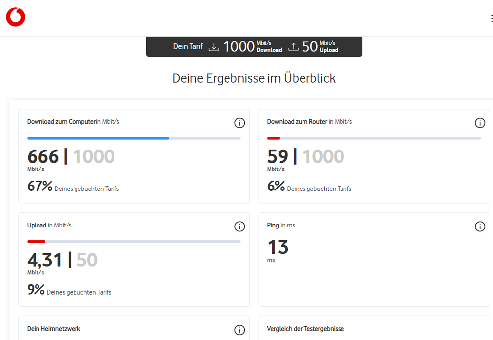

Ich habe eben eine Messung via LAN gemacht:
Heute Abend und via LAN nur 4,3 Mbit Upload - das ist schon etwas Mager. Wenn meine Frau und ich zeitgleich im Homeoffice sind und eine Videotelko machen, da wird es beim Upload schon recht knapp.

der Techniker war heute morgen da. Es wurde die Dose ausgetauscht und er hat im Verstärker ein paar "Dämpfer-Elemente" anders gesetzt.
Die Leitung geht nun ab wie Schmidts Katze - der Upload ist bei 50 Mbit. Herzlichen Dank für die Hilfe - das klappt hier wie am Schnürchen.
