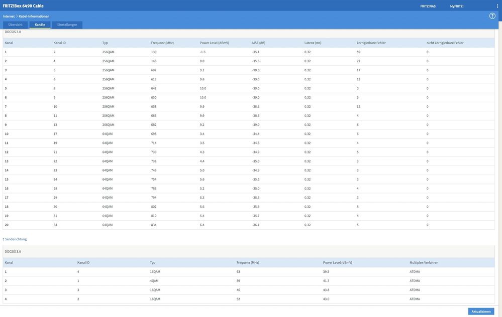

Mein Internetanschluss ist oftmals sehr langsam und schwankend. Tageszeitunabhängig...
Ein Kumpel mit ner 100er Leitung lädt Sachen schneller runter als ich mit ner 200er....
Meine Downloadgeschwindigkeit ist bei diversen Tests unterirdisch bei ca 5 mbits und wenn es sehr gut läuft mal bei 80mbts....
Bin langsam am überlegen nicht vielleicht doch den Anbieter zu wechseln....
Diese Schwankungen habe ich schon oft festgestellt doch noch nie kam es zu einer Lösung!

Bei dir ist der Rückkanal gestört - wodurch die Upload-Geschwindigkeit absinkt und damit auch die notwendigen Bestätigungspakete für den Download nicht mehr (rechtzeitig) zum Quellserver zurückgehen. Daher drosselt die Quelle den Download...
Hier müssen dann leider Techniker ran und den Störer finden und beseitigen - das kann aber durchaus einige Wochen dauern, da hier systematisch alle Anschlüsse im Segment abgeklappert weden müssen.

Hallo flowdrian93,
Deine Daten lagen ja noch vor, daher konnte ich mir das anschauen. Ich habe direkt einen Auftrag für Dich eröffnet, da Dein Anschluss von einem Störsignal betroffen ist. Der Auftrag ging soeben an die Kollegen.
Sobald das Störsignal eingegrenzt und beseitigt wurde, wirst Du per SMS darüber informiert.
