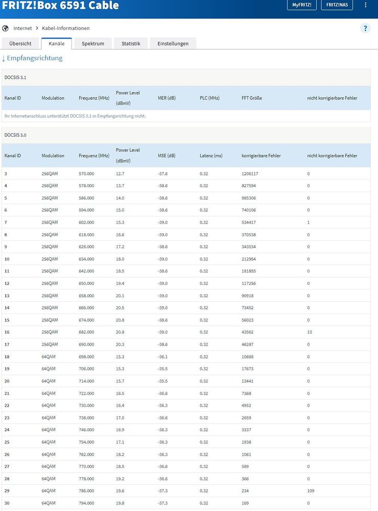

ich wohne in Berlin und habe seit mindestens 2 Jahren den 1 Gbit Tarif an meiner Fritzbox 6591 Cable.
Die letzten Speedtests bei Vodafone brachten einen ca. download von 750 Mbit/s und upload über 50 Mbit/s. Ich denke zu Beginn des Vertrages hatte ich 1Gbit/s im download.
Meine Analyse ergab, dass die Fritzbox im download kein docsis 3.1 nutzt.
„Ihr Internetanschluss unterstützt DOCSIS 3.1 in Empfangsrichtung nicht.“
In Senderichtung ist DOCSIS 3.1 vorhanden.
Ich hatte zweimal die Hotline bemüht. Als Lösung wurde mir ein Reset der Fritzbox auf Werkseinstellung genannt (half nicht). Der zweite Anruf nahm das Problem auf um sich später bei mir melden zu wollen, wozu es aber nie kam ☹.
Kann es an dem vorgeschalteten Verstärker liegen? Der ist sicher schon 10 Jahre im Haus.
Danke für Eure Unterstützung

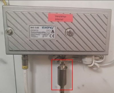

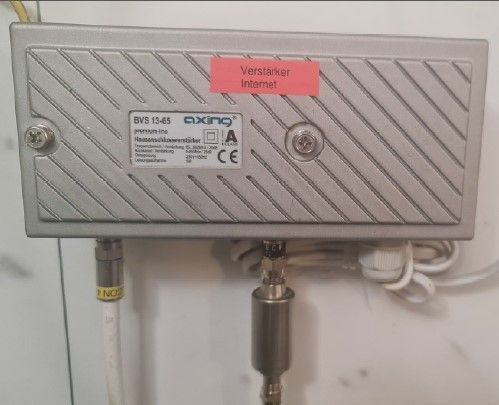

sieht nach einem verbauten Sperrfilter aus:Screenshot 2023-06-24 123417.JPG
Diese sperte früher die TV Frequenzen, wen kein entsprechender TV Vertrag mit Vodafone abgeschlossen wurde, sondern nur ein reiner Internet & Telefon Vertrag. Durch Umbelegung der verwendeten Frequenzbereiche werden ehemalige TV Frequenzbereiche nun auch für Internetzugang genutzt.
Der Filter muss durch einen Techniker entfernt werden auch in diesem Zuge sollte auch der Anschluss neu eingepegelt werden (Power Level bei einigen Kanälen >15 dBmV)

Heute war der Techniker da. Er hat den TV Filter ausgebaut und schon war docsis 3.1 verfügbar.
Vielleicht hilft die Problemlösung auch anderen Kabelnutzern.
