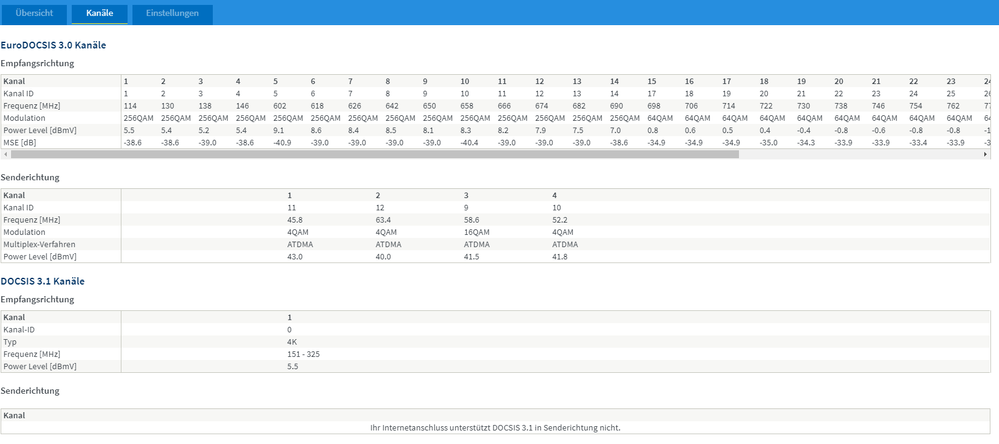

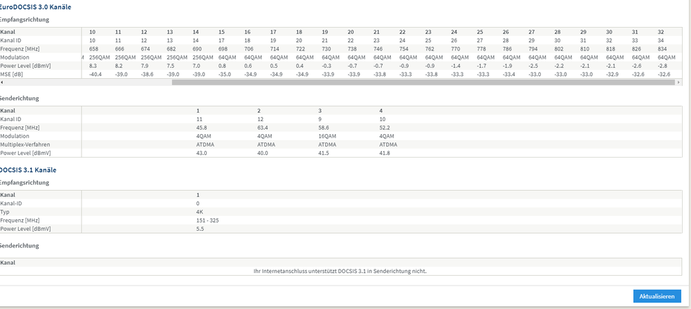

wir sind mittlerweile echt genervt. Mittlerweile nach 3 Technikerbesuchen (die terminlich immer super waren) und auch mittlerweile 3!!!! Austausch der Fritzbox  gestern heute wieder mindestens 5 mal neustart Fritz box. Wir sind echt total genervt. Der Austusch der Box hat 2 mal schon nichts gebracht. Ich will endlich eine Lösung sonst werden wir zum 3.1 2021 unsere Kündigung vornehmen.

Da ist ein Rückwegstörer aktiv - da hilft kein Techniker bei dir direkt, sondern es muss im Segment gesucht werden, wer die Störungen verursacht.
Und da hilft dann auch der Rückwechsel auf die 6490 nicht weiter - weil auch dort die Bandbreite und Stabilität der Leitung aufgrund der Rückwegstörung beeinträchtigt ist.
@RobertP
Die Pegelwerte im Down- und Upstream sind in Ordnung, auch die MSE im Downstream ist in Ordnung - lediglich die Modulation im Upstream ist besch...en, aber da kann der Techniker am einzelnen Anschluß nichts machen, wenn der Rückweg gestört ist. Hier muss konsequent im Segment nach dem Störer gesucht werden, aber eine Neueinstellung des Verstärkers hilft da gar nichts.
@reneromann ich war davon ausgegangen, dass ein niedriger Power Level nicht durch einen Rückwegstörer verursacht wird. 40 dBmV sind schon eher grenzwertig oder nicht?
Gruß Robert
40 dBmV im Rückkanal sind innerhalb der tolerierten Abweichung - da braucht's keine Neueinstellung.
Davon abgesehen verändert sich die Sendestärke (Powerlevel) nicht, nur weil ein Rückkanalstörer vorliegt - ganz im Gegenteil, der Sendepegel bleibt nahezu gleich (weil sonst der Eingang am CMTS übersteuert), nur der Pegel des "Rauschens" steigt aufgrund der Störung so stark an, dass irgendwann das CMTS die Rückkanalmodulation runterregeln muss, damit es überhaupt noch etwas versteht.
Vergleichen kann man das mit normaler Gesprächslautstärke - wenn du mit mir in einem absolut ruhigen Raum redest, habe ich keine Probleme dich zu verstehen (= QAM64); in einer Kneipe hingegen wird der selbe Level (damit ich keine Ohrenschützer brauche) öfters mal zu Nachfragen führen (=QAM16) - und wenn die Störung noch stärker wird (startendes Flugzeug) hilft irgendwann nichts mehr und die Verbindung ist weg.
