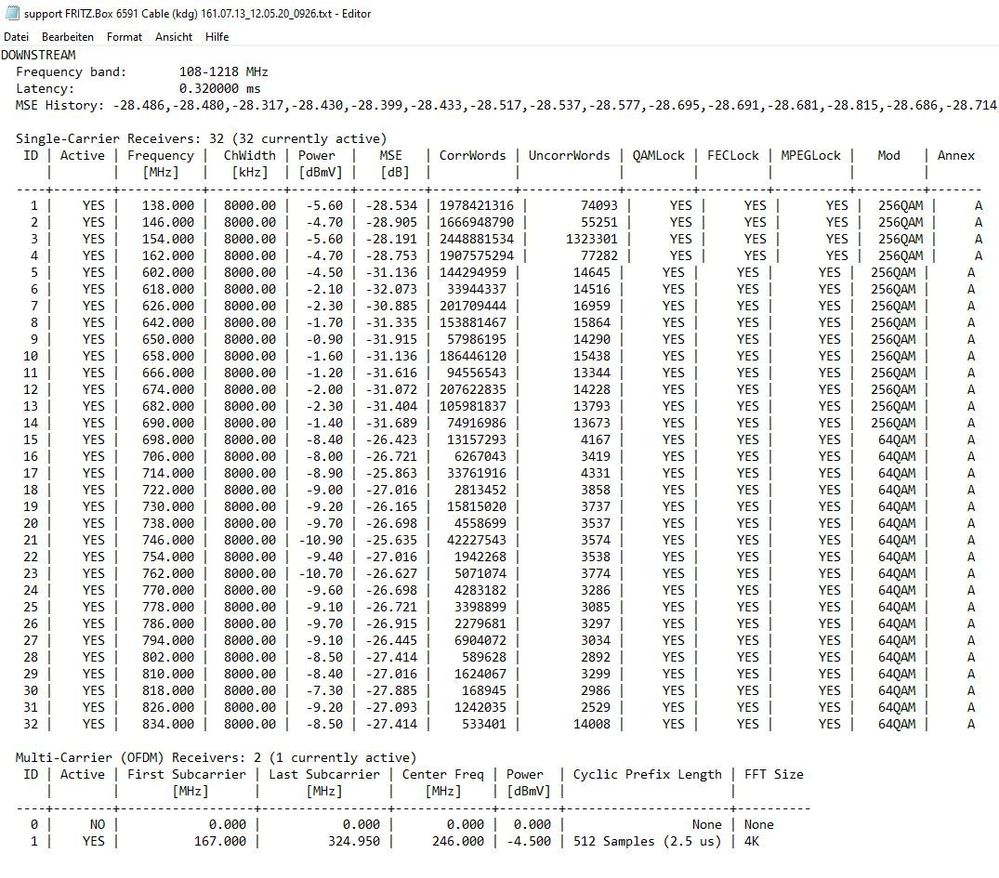

Kurtler
Ja einige Pegel sind MSE mäßig mit um die 29 sehr niedrig. Da reagiert die Fritzbox dann schon empfindlich darauf.
Gruß Kurt
BlackR
Hallo Kurt.
diese niedrigen MSE-Werte könnte also ein erster Hinweis sein, ja? Was könnte ich Deiner Meinung nach tun, um dies zu verbessern?

Hallo Holger,
ja die niedrigen Werte könnten schon ein Grund dafür sein. Wie gesagt, die 6591, scheinen da empfindlich darauf zu reagieren. Muss sich mal ein Mod anschauen. Wenn würde da nur ein Techniker Vorort weiterhelfen.
Gruß Kurt

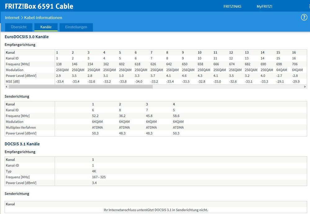

Leider hat sich bisher bis auf den User Kurtler noch nicht mehr in Richtung Fehleranalyse und -behebung getan. Meine Vermutung war nun, dass ich die Meldung nicht hier im Geräteunterforum sondern besser bei den "Störungen" hätte posten sollen.
Das ist auch vor einigen Minuten geschehen. Kurze Zeit später wurden bereits 3 Leser angezeigt... Nochmal ein paar Minuten später ist der Post verschwunden... als hätte es ihn nie gegeben... Smiley (überrascht)
Daher also hier die Kanaldaten von heute. Sieht wieder übel aus, oder? @Kurtler: Was meinst Du dazu??
Grüße,
Holger
Die Werte sind noch genauso schlecht wie vorher. Wenn kein Techniker vorbei kommt, wird sich da auch nichts ändern.
Gruß Kurt
