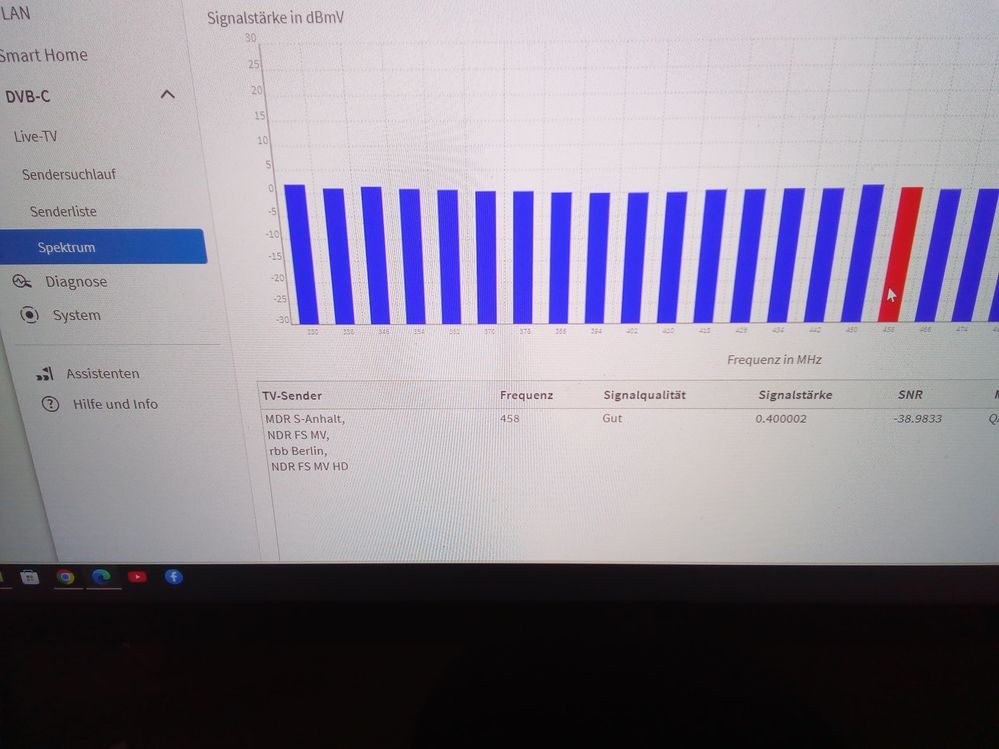

dann könnte der Signalpegel der Kanäle auf denen sich die Sender befinden zu niedrig sein. Ist die Box an der gleichen Dose wie die Fritz-Box angeschlossen, oder ist das eine andere Dose? Wie sehen denn die Pegel der DVB-C Kanäle an der Fritz-Box aus? Dort gibt es unter dem DVB-C Abschnitt auch das Spektrum aller Kanäle. Kannst Du bitte davon ein Bild machen?

Spektrum der Kanäle:
MDR Sachen-Anhalt und NDR FS MV: Signalstärke gut(blauer Balken) 0.400002
SNR - 389833
Modulation QAM 256
Onid 1
TSID 1073
Wenn man die Giga Box abklemmt dann kann ich mit dem TV Gerät die Sender empfangen
Hallo klaus_511,
die Signalstärke ist wichtig, da muss aber ein Zahlenwert stehen und nicht "gut". Die Farbe des Balken ist auch nicht interessant, die sind immer alle blau und der von dem darunter die Werte angezeigt werden ist rot. Ich vermute das sollen die 0,400002 dBmV sein. Es gibt aber etwa 28 Kanäle und jeder hat einen Pegelwert. Daher wollte ich ein Bild haben, weil man dort an der Skala links den Wert von allen Kanälen ablesen kann und sofort sieht ob da einer aus der Reihe fällt oder ein starker Abfall des Pegel hin zu den hohen Frequenzen vorhanden ist. Wichtig wäre dann vor allem der Kanal auf dem die fehlenden Sender liegen müssten. Welcher Kanal das ist, kannst Du der Liste entnehmen, die ich Dir per Link gesendet hatte,
SNR - 389833
Modulation QAM 256
Onid 1
TSID 1073
Die beiden Sender sind auf 458 Mhz, die genauen Werte für diese Frequenz erhält man wenn man auf diese Frequenz geht, der Balken wird dann rot. Dann werden auch die TV Sender angezeigt die auf dieser Frequenz sind.
