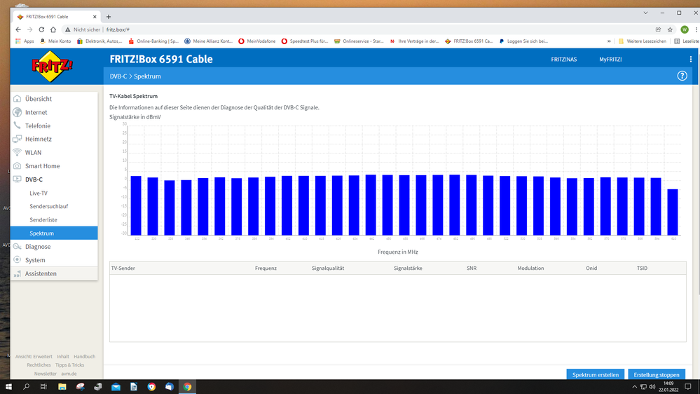

Mir ist gerade eingefallen,daß der Techniker der hier war,einen Signaldämpfer auf dem Router geschraubt hat.
Den habe ich nun abgeschraubt und alles neu gestartet und somit andere Werte.Screenshot (50).png
Hallo retzacker,
dann hat jetzt Dein Router zwar wieder ausreichende Pegel, aber die Pegel an der GigaTV-Box und den anderen Fernsehern ist damit sicher noch nicht besser. Die Verkabelung des Antennen Kabel wird vom Keller vermutlich dann von Dose zu Dose durchgeschleift und damit kommt dann an der letzten Dose der geringste Pegel und an der 1. der höchste Pegel. Wenn der Router an der 1. Dose angeschlossen ist, dann liegt dort der höchste Pegel an und mit dem Dämpfer sollte der auf das Niveau der letzten Dose herunter geholt werden, um mit einem möglichst hohen Pegel im Keller einzuspeisen damit an der letzten Dose noch genug ankommt.
Du kannst jetzt den Router ohne den Dämpfer weiter betreiben bis der Techniker kommt, aber dann sollte der wieder rein, damit danach überall der richtige Pegel anliegt.
Viele Grüße Siegmar
