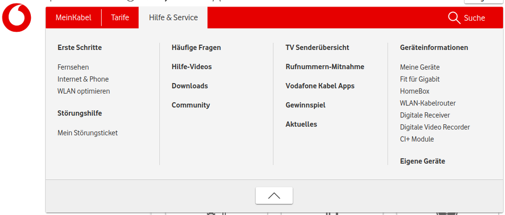

SA005 ist kein Fehler sondern ein fehlender Vertrag. Ursache kann sein, das sich die Box nicht am Router anmelden konnte und keine IP-Adresse bekommen hat. Der Router hat eine Web-Seite, auf der alle aktiven Geräte mit IP aufgelistet sind. Dort müsste auch ein Eintrag zur GigaTV-Box stehen. Im Kunden Portal muss auch die GigaTV-Cable-Box-2 und die Festplatte mit den Seriennummern stehen. Diese Nummern müssen mit den KDSN Nummern auf den Geräten übereinstimmen. Im Kunden Portal findest Du die liste der Geräte wenn Du auf den Kabel-Vertrag gehst und dann auf Einstellungen. Auf der Seite, die dann geöffnet wird ist die Liste unter Hilfe & Service / Geräteinformationen / Meine Geräte zu finden (siehe Bild).
