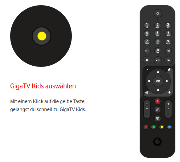

Wenn ich die gelbe Taste und OK gleichzeitig betätige komme ich ins Kids Programm und soll dort Einstellungen zur Sicherung durchführen, was ich nicht möchte. Ich kann es nur wieder verlassen indem ich an der Box den Netzstecker ziehe.
Gibt es noch andere Möglichkeiten?
Mit freundlichen Grüßen Heinz51
am 05.05.2022 09:02
Hallo Heinz51,
die gelbe Taste alleine startet den "Kids Mode"
Dann hast Du die OK Taste nicht richtig gedrückt. Kennst Du schon die Hilfe Seiten zur GigaTV-Cable-Box-2? Wichtig sind auch die Update Informationen zur Box.
Viele Grüße Siegmar
