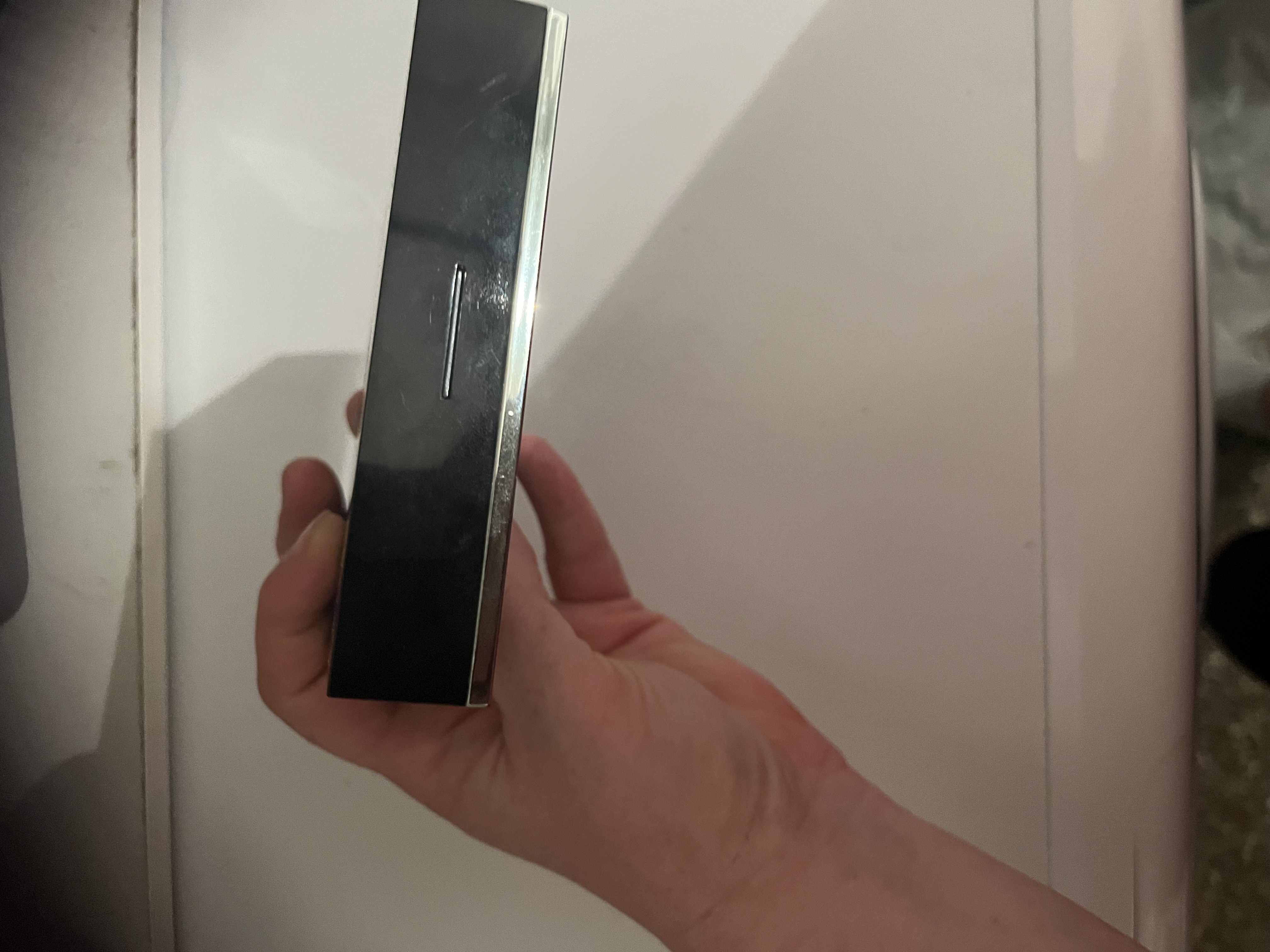

ich habe Fotos gemacht und hoffe das bringt was, weil der Aufkleber der Box unten Drunter nicht mehr ganz ist (peinlich).
LG Doreen

Hallo Doreen,
das ist eine GigaTV-Net-Box, wie man an den Anschlüssen auf der Rückseite sehen kann. Auf der folgenden Web-Seite findest Du eine Anleitung zum Reset bei der Box und dort gibt es auch ein Video, wie das ablaufen soll.
Ich vermute aber das die Box das Update zuerst beenden will und wieder dabei hängen bleibt. Wenn das so ist, dann muss die Box getauscht werden. Solltest Du die zu der Box gehörende GigaTV App mit dem roten Icon auch auf einer Apple TV Box nutzen, dann musst Du auf eine andere GigaTV-Net-Box bestehen. Solltest Du die App nur auf Handys oder Tablets nutzen, dann könntest Du auch auf die neue GigaTV Home Box Net umsteigen. Das bedeutet aber das ein neuer Vertrag notwendig wird und Du wieder 24 Monate nicht kündigen kannst.
Am besten melde Dich über WhatsApp aus diesen Kontakten bei VF und schreibe dort ob Du die Box umtauschen willst, oder ob Du auf die neue Box wechseln willst.
Viele Grüße Siegmar
Danke, für die Hilfe werden eine neue Box anfordern weil das Gerät schafft es ja erst garnicht in das Menü Werkseinstellungen. LG Doreen
