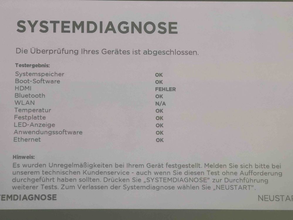

habe ich gemacht. Scheint alles nicht zu funktionieren.
Die Dieagnose bringt auch folgende Fehlermeldung:
Hat das Gerät einen Schaden?
Hallo Bellanaer,
das sieht doch sehr nach einem Fehler aus, der kann aber auch vom Fernseher kommen. Hast Du schon mal das HDMI Kabel getauscht (es muss mindestens für 4K@60Hz geeignet sein). Kannst Du einen anderen Fernseher, PC Monitor oder Beamer zum Test anschließen. Wenn dann der HDMI Fehler bleibt, dann kommt der von der Box selbst. Ist der Fehler dann weg, dann liegt es am Fernseher.

Hmm. Beides gerade leider erfolglos ausprobiert. Neuen Monitor angeschlossen und neues Kabel versucht.
Bis heute morgen ging noch alles super. Habe auch nichts geändert und plötzlich kommt nach dem Hochfahren nur noch schwarz. Ich vermute dann muss ich morgen mal beim Service anrufen. Vielen Dank schon mal
Hallo Bellanaer,
wenn Du Glück hast, dann meldet sich hier noch ein Moderator und startet den Tausch der GigaTV-4K-Box. Du kannst ja das Antennenkabel an den Fernseher stecken und wenn der DVB-C kann, dann sollte der mehr als 100 freie Programme finden.
