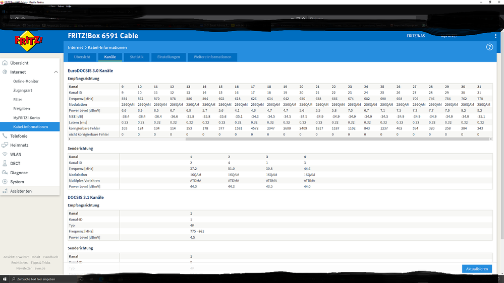

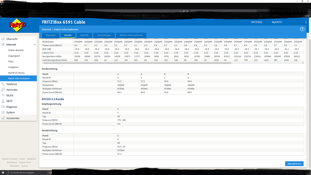

das bestätigt doch alles den Verdacht, das auf Deinem Anschluss etwas nicht stimmt. Die Box hatte doch auch schon einmal in der Diagnose zu wenig Pegel angezeigt und jetzt hast Du Klötschen Bildung was auch auf zu wenig Pegel zurück zuführen ist. Das Problem ist nicht die Box sondern Dein Anschluss. Auf dem Koaxialkabel was in Deiner Wohnung ankommt liegen nicht nur die DVB-C Kanäle sondern auch alle DOCSIS Kanäle für die Internet Verbindung. Ist das Kabel über alle Frequenzen gestört, dann geht weder Fernsehen noch Internet. Wenn also die GigaTV-Box zu wenig Pegel gemeldet hat, dann liegt auch am Router zu wenig Pegel an und daher kann nichts funktionieren! Mache doch mal Bilder von allen DOCSIS Kanälen an Deinem Router. Bei der FRITZ!Box findest Du das unter:"/Internet/Kabel-Informationen/Kanäle". Bitte Bilder von allen Empfangs und Sende Kanälen. Mache die Bilder wenn es gerade nicht geht und auch wenn es mal geht. Ich denke die Pegel bei Dir schwanken. Ursache kann der Hausanschluss Verstärker sein. Problem ist, das der Fehler nicht ständig anzuliegen scheint und es darauf ankommt genau dann die Pegel zu dokumentieren wenn es mal nicht funktioniert. Ich hoffe Du hast dabei Erfolg.

hier die Bilder wenn nichts mehr geht.Bild 1Bild 1Bild 2Bild 2Bild 3Bild 3Bild 4Bild 4Bild 5Bild 5

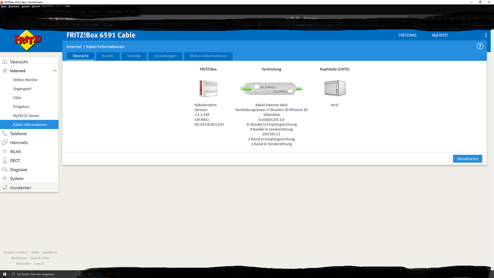

hier die Bilder wenn es teilweise wieder geht,
Ich weiß zwar nicht was es damit zu tun hat das die Box z.b. nicht mehr über die Fernbedienung aus gemacht werden kann sondern nur über Netzstecker ziehen.
Oder ich aus der Senderliste umschalten kann.

die Signal Pegel und MSE Werte scheinen alle in der Norm zu liegen. Was aber viel zu hoch ist, das sind die nicht korrigierbaren Fehler auf allen Kanälen nach nur reichlich einem Tag. Auch nach dem Neustart waren schon wieder in 30 Minuten sehr viele Fehler aufgelaufen. Damit ist kein Fernsehen über das Internet möglich. An Deinem Anschluss liegt eine massive Störung vor. Wenn das bei den DOCSIS Kanälen über alle Frequenzen so aussieht, dann sind die DVB-C Kanäle sicher auch betroffen.
