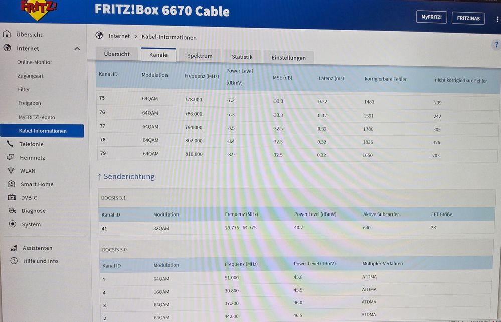

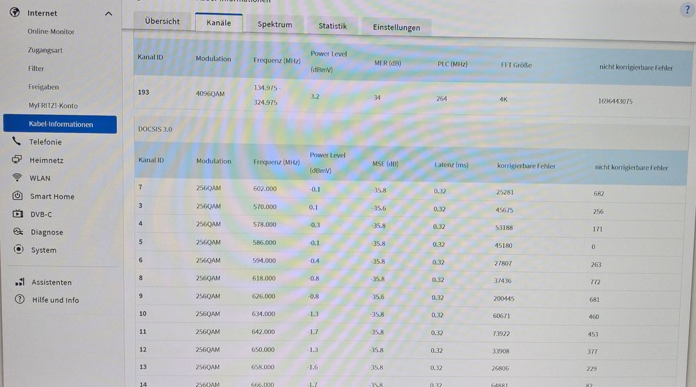

am 12.09.2024 16:18
Hallo Roberto,
wenn es Probleme mit der Internetverbindung gibt obwohl das Gerät per LAN Kabel mit den Router verbunden ist, dann sollte man sich den Status des Kabelanschluss ansehen. Deine Fritz-Box hat dazu eine Webseite auf der der Status aller DOCSIS Daten Kanäle über die die Internetverbindung hergestellt werden angezeigt werden. Du findest die unter: /Internet/Kabelinformationen/Kanäle. Dort werden auch Übertragungsfehler aufgelistet. Um diese Anzahl bewerten zu können wird die Anzahl der Betriebsstunden / Tage benötigt. Die findest Du unter: /Internet/Kabelinformationen/Übersicht. Mache am beste Bilder von der Seite auf denen alle Kanäle zu sehen sind.
Viele Grüße Siegmar
am 12.09.2024 16:43
Hallo Sigi-DD, danke für deine Antwort und deine Zeit.
Ich habe nichts verstanden, was auf dem Foto zu sehen ist. Für mich ist es dasselbe wie die griechische Sprache. Tut mir leid, das einzige, was ich verstanden habe, ist, dass es viele Fehler gibt!!!! Was bedeutet das? Vielleicht können Sie es klären.
Vielen Dank
am 12.09.2024 17:28
Hallo Roberto,
da gibt es mehrere Probleme an Deinem Anschluss. Es fängt gleich ganz oben bei dem DOCSIS 3.1 Kanal in Empfangsrichtung an. Der hat eine viel zu niedrige Signalqualität MER von nur 34 dB. Bei einer Modulation von 4096QAM sollten es mehr als 44 dB sein.
Auf den beiden Kanälen auf 706 MHz und 714 MHz gibt es sehr viele Fehler. Dort könnte auf der Frequenz eine Störung im Kabel anliegen.
In der Senderichtung gibt es vermutlich auf 30 MHz auch eine Störung, von der der eine DOCSIS 3.0 Kanal aber auch der DOCSIS 3.1 Kanal betroffen sind. Beide haben eine viel zu niedrige Modulation und der DOCSIS 3.1 Kanal hat auch einen sehr niedrigen Signalpegel von nur 40,2 dBmV. Das ist gerade noch im grünen Bereich.
Die Störungen auf 706 bis 714 MHz und auf 30 MHz könnten durch eine Signaleinstreuung im Kabel kommen. Ursache könnte eine unzureichende Abschirmung des verwendeten Koaxialkabels sein. Wenn ein Koaxialkabel geknickt wird, dann kann am Knick die Abschirmung des Kabels zerreißen. Nicht fest verschraubte Anschlüsse oder aus den Steckern herausgezogene Kabel könnten die Ursache sein. Man muss sich alle Koaxialkabel vom Mehrfachverteiler im Keller bis zum Router und den TV Geräten ansehen.
Viele Grüße Siegmar
