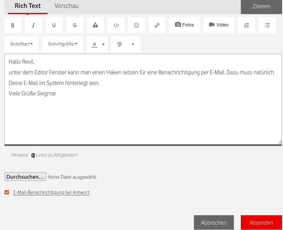

Hallo Revil,
unter dem Editor Fenster kann man einen Haken setzen für eine Benachrichtigung per E-Mail. Dazu muss natürlich Deine E-Mail im System hinterlegt sein.
Viele Grüße Siegmar
