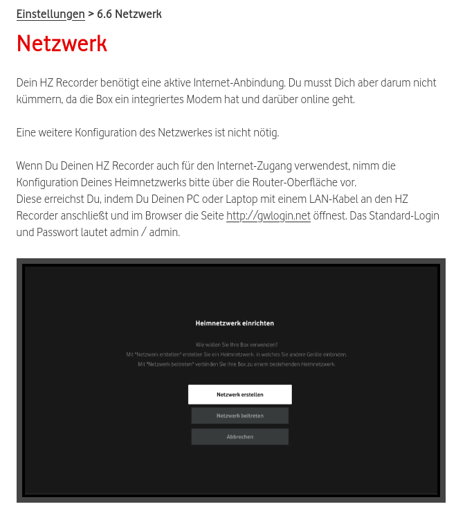

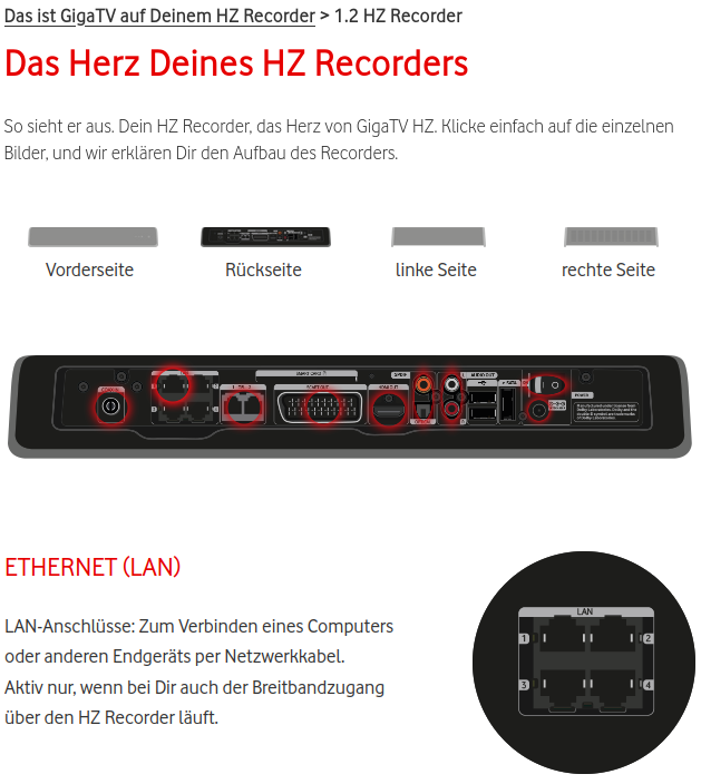

Hallo RiccardoV,
es steht leider nur versteckt an einigen Stellen der Anleitung zur HZ-Box. In der Anleitung steht bei der Verkabelung der Box unter Punkt 2.3:
Hier steht der wichtigste Hinweis, das die Box selbst über das TV-Kabel die Internet Verbindung herstellt und kein Netzwerk Kabel angeschlossen werden muss. Ähnliches steht auch schon bei der Beschreibung der Box unter Punkt 1.2 wo alle Anschlüsse erklärt werden wenn man auf die LAN Anschlüsse klickt.
Viele Grüße Siegmar
