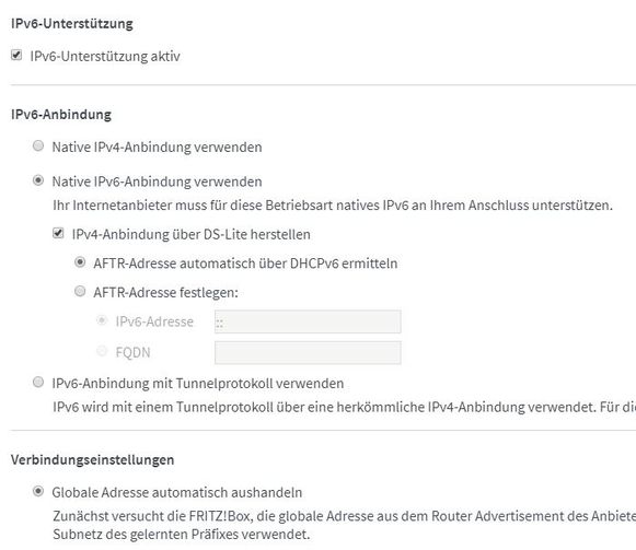

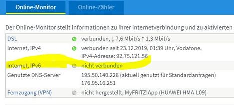

ich hab noch ein bischen in der FritzBox gestöbert.
liegt mein Problem vielleicht daran????????
ich bekomme immer die Meldung:
Internetverbindung IPv6: AFTR konnte nicht bezogen werden: Grund 7 (got no aftr)
Stimmen meine Einstellungen?
Grüße
Udo
am 24.12.2019 00:18
IPV6 gibt es bei DSL noch nicht bei Vodafone also kann es nich daran liegen

am 24.12.2019 08:56
am 24.12.2019 12:49
Haken bei "IPv6-Unterstützung aktiv" rausnehmen, dann gibt es keine AFTR Meldung mehr. Ansonsten weiß ich nicht, warum dir die Net Box bei 8Mbit/s verkauft wurde? Dabei werden mindestens 10Mbit/s empfohlen. Ich hoffe, dein Anschluss wird schnell entstört, sonst wird nix mit GigaTV.
