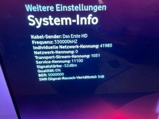

ich hab jetzt den werksreset gemacht. Ergebniss gleich null
unter selbstdiagnose kommt jetzt unter TV Sender
Schlechter Digital TV Empfang über Antennenkabel. Wegen des schlechten Empfangs über das Antennkabel siehst du aktuell eine verminderte Videoquqlität überprüfe die Kabelverbindung und stelle die Antenne neu ein. Erstmal habe ich daran nichts verändert und wie soll mann die antenne neu einstellen?
systeminfo.jpgselbstdiagnose.jpgund da steht 0% Qualität
Hallo Hunenkoenig,
der Text in der Meldung wurde vermutlich von einem DVB-T Empfänger übernommen. Da muss man natürlich die Antenne genau auf den Sender ausrichten, um einen höheren Signal Pegel zu haben. Das ist bei Kabel TV (DVB-C) natürlich völliger Unsinn. Da muss man einen Techniker bestellen, der die Signal Pegel neu einstellt. Wie Du schon richtig vermutet hast, könnte das mit der Frequenz Umstellung zusammen hängen. Ab August bis April soll es doch bei Vodafone West viele Änderungen geben.
Viele Grüße Siegmar
Hallo
Also hab über nacht alles ausgeschaltet und heute wieder eingeschaltet
funzt alles soweit Selbstdiagnose sagt OK und Qualität ist 100%.
AEG = ausschalten einschalten geht wieder
Nur der Ton ist im ARD noch abgehackt oder sogar ganz aus
