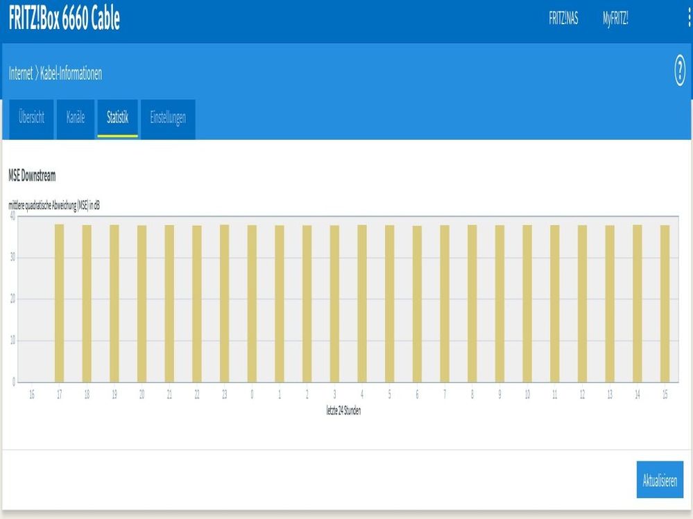

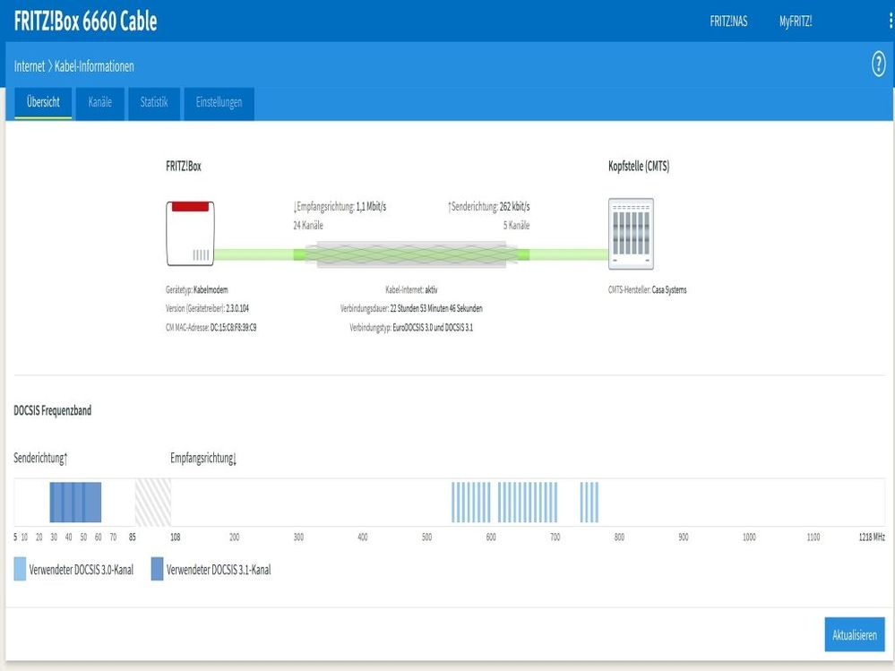

Hallo Drock,
man kann sich mal den Status aller DOCSIS Daten Kanäle im Kabel ansehen. Bei der Fritz-Box werden die unter: "/Internet/Kabel-Informationen/Kanäle" angezeigt. Mache bitte Bilder von allen Kanälen. Schreibe bitte auch wie viele Stunden die Box jetzt eingeschaltet ist auf der Seite:"/Internet/Kabel-Informationen/Übersicht"
Viele Grüße Siegmar
Drock
Alles klar, sobald ich zu Hause bin reiche ich das nach.. Musste ja ins Brüo fahren, Homeoffice ist ja leider nicht mehr unter der Voraussetzung möglich .... 😕 ..
Drock
Hallo SIegmar Anbei die gewünschten Screenshots.. Übrigens hat die aktivierung bisher immer noch nicht geklappt. Bild 1Bild 2Bild 3Bild 4Bild 5 - IP Adresse TV Box
Hallo Drock,
das ist aber keine Fritz-Box von Vodafone und daher ist sie nicht frei gegeben.  Lies am besten hier nach wie Du einen Privaten Router anmelden kannst. Diese jetzt vorhanden Verbindung hat nur stark eingeschränkte Funktionen und könnte auch die Ursache dafür sein, das sich die GigaTV-Box nicht anmelden kann.

Hallo Drock,
die Statistik Seite gibt es bei Routern von Vodafone nicht. Die Tatsache , das die Box sich nur mit 1,1 Mbit/s verbindet spricht auch dafür. Das ist die Verbindung mit der die Freigabe durchgeführt wird. Da hat wohl ein Kunde seinen eigenen Router zurück gesendet.
