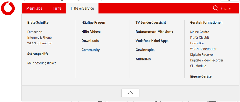

Hallo Goldkindchen,
den Fehler kannst Du nicht selbst verursachen. Der wird auch sicher nicht an Deiner Technik liegen, wenn die neue Box den gleichen Fehler hat. Der Fehler 5022 bedeutet ein Problem mit der Regionalisierung und das sollte nur bei Sendern Deiner Region eine Rolle spielen die es nicht in allen Bundesländern und Regionen gibt. Da fehlt eine Freigabe durch Vodafone bei den betroffenen Sendern. Die Ursache könnte eine falsche Seriennummer im Kunden Portal sein. Dort gibt es eine Seite auf der alle Geräte von Vodafone aufgelistet werden. Dort muss auch die GigaTV-Box und der Router stehen. Die Seriennummer die dort steht muss mit der KDSN auf der Box übereinstimmen.
Viele Grüße Siegmar
Wo findevich das denn?
Hallo Goldkindchen,
im Kunden Portal auf den Kabel Vertrag gehen und dort auf Einstellungen. Dann müsste die folgende Seite erscheinen:
Hier gibt es unter Hilfe & Service ganz rechts die Geräteinformationen und darunter Meine Geräte. Auf dieser Seite werden alle Geräte von Vodafone angezeigt. Darunter dann auch die GigaTV-Box.
Viele Grüße Siegmar
