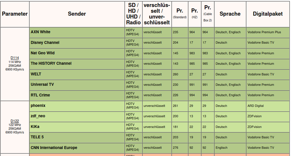

Sender mit Störungen heute waren RTL Crime. 42 dBm jnd
ZDF Neo ebenfalls 42 dBm auf 114 bzw 122 mHz
Unsere PLZ ist 46397
Gruß Manfred
am 06.02.2024 19:52
Hallo MannyTu,
laut der Sender Liste für Deine Region müssten dann auch diese Sender betroffen sein:
Beim Signal Pegel hast Du sicher das Minus übersehen, das sollte sicher -42dBm sein? Dann wären das 66.75 dBµV und das wäre wieder voll in der Norm.
