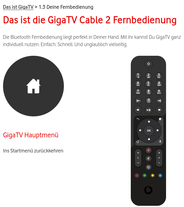

Dankeschön für die ausführliche Anleitung. Aber welches ist die Menü Taste?
Hallo Hunenkoenig,
die findest Du in der Anleitung zur GigaTV-Cable-Box-2:
Viele Grüße Siegmar
