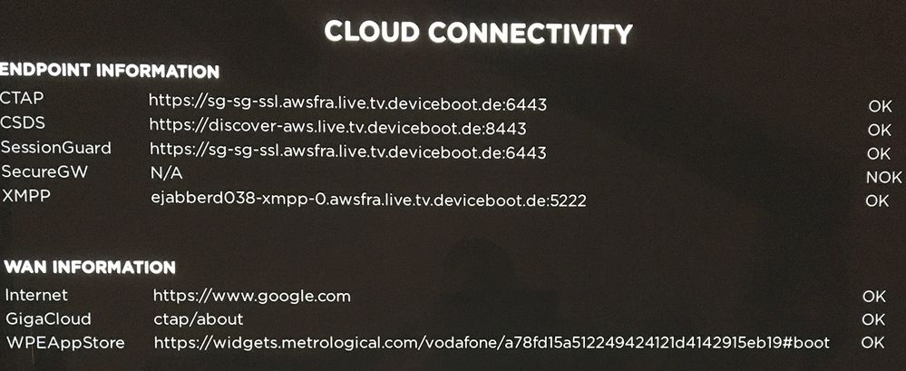

Ich habe gerade noch einen Fehler in den Systeminformationen gefunden. Unter Cloud Connectivity gibt es ein Nicht OK für SecureGW mit der Angabe N/A. Keine Ahnung ob das was zu sagen hat.

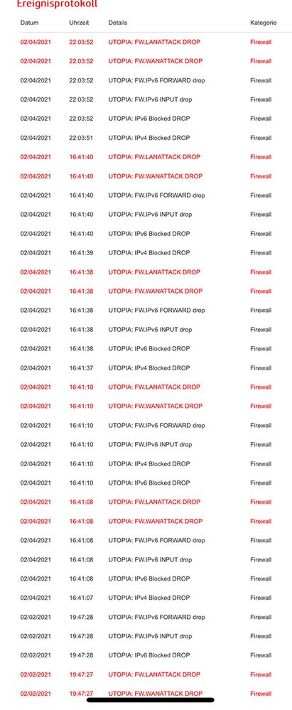

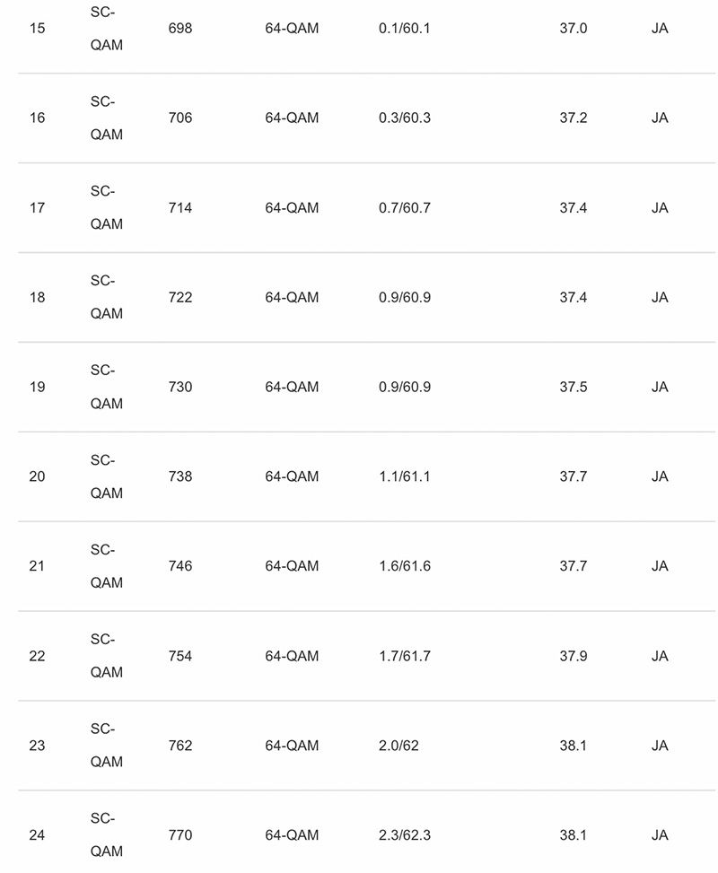

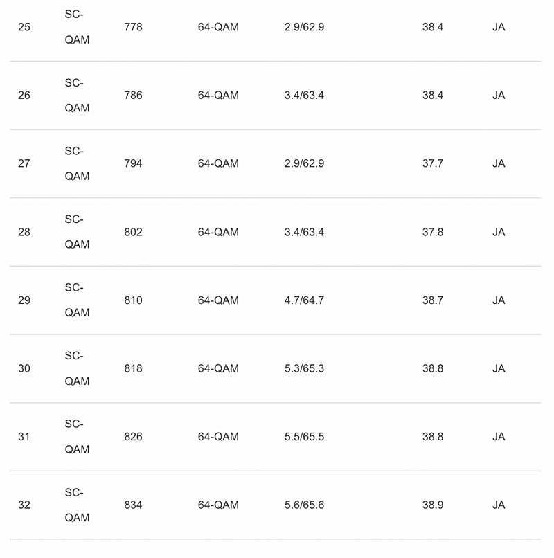

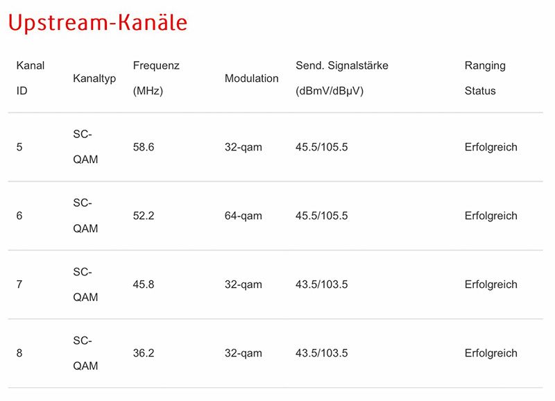

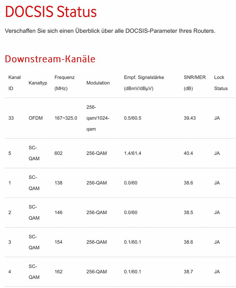

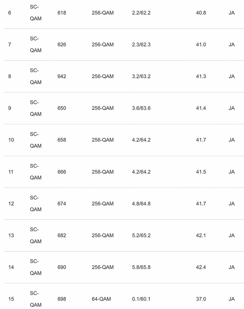

Anbei noch die Bilder der Firewall-Meldungen, Up- und Downstream Kanäle sowie des Cloud Connectivity Fehlers. Vielleicht helfen die, den Fehler zu finden...

Hallo Ronny03,
bei den Download Signalen ist alles OK, aber bei Upload scheint es Probleme zu geben. Die Pegel sind zwar in der Norm aber die Modulation ist bei 3 Kanälen 32qam. Das System verringert die Modulation, wenn es zu viele Übertragungsfehler gibt. Den Firewall Ausgaben kann man nichts entnehmen, kann man auf die Ereignise klicken um genauere Informationen zu erhalten?  Das bei der GigaTV-4K-Box der Fehler beim Zugriff auf SecureGW in der Cloud auftritt könnte natürlich zu einigen der Firewall Ereignissen führen.

Die Firewall Ausgaben kann man leider nicht für weitere Infos öffnen. Zeitlich kann ich sie auch nicht zu meinen Versuchen zuordnen, versuche aber mal einen Zusammenhang zu finden. Deaktiviert hatte ich sie bereits einmal, werde den Versuch am Wochenende nochmals starten, diesmal auch mit sämtlichen Neustarts.

Ansonsten läuft alles auf allen anderen Geräten. Ab und an zeigt der Speedtest mal niedrige Uploadraten bis zu 2 MBits. Wenn Abbrüche vorhanden sind, merke ich sie zumindest nicht. Kann man das noch irgendwie testen?
Hallo Ronny03,
da alle Funktionen die nicht gehen über das Internet laufen und dort der Speed bis auf 2 Mbit/s einbricht, da sollte das ein Problem mit dem Anschluss sein. Für ein HD Video darf die Datenrate nie unter 6 Mbit/s abfallen, denn dann würde das Video schon ruckeln. Sollte es auch Timeouts geben, dann werden die Videos abgebrochen und könnten nur neu gestartet werden. Damit kann man zwar Daten übertragen aber nicht fernsehen. Wenn sich hier ein Moderator meldet, dann lassen den doch mal den Anschluss testen. Der kann nicht nur die Signalpegel ansehen sondern hat auch Zugriff auf Statistische Daten. Er kann sehen ob es oft einen Timeout gibt oder ob es viele nichtkorrigierbare Datenblöcke gibt und mehr. Er kann dann auch einen Techniker beauftragen um bei Dir vor Ort alles zu kontrollieren, einzustellen oder Technik zu tauschen. Wir können hier nur versuchen das ganze schon etwas einzugrenzen. Du könntest auch mal auf Deinem Handy die GigaTV-App installieren und das dann im WLAN bei Dir zum Fernsehen benutzen. Dabei wird dann alles über das Internet geladen und man könnte sehen ob die Datenrate zum Fernsehen ausreicht. Da wäre dann auch interessant ob dabei auch Firewall Ereignisse entstehen.

Ein Punkt kann ich jetzt bereits ausschließen. Die Firewall deaktivieren brachte keine Verbesserung des Problems.. Allerdings ist damit der SecureGW Fehler bestätigt. Firewall an dann nicht Ok, Firewall aus Ok, mehrfach getestet.
