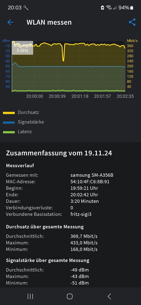

800 - 1100 Mbit/s im WLAN? Meine GigaTV-4K-Box meldet sich im 5 GHz WLAN mit 540 / 450 Mbit/s an. Eine Datenrate von 800 - 1100 Mbit/s kann die nicht und je weiter entfernt die GigaTV Box von Router entfernt steht, desto weniger kommt dann tatsächlich an. Mit dem Test in der App wird nur der Durchsatz zwischen der App und der Fritz-Box getestet und nicht vom Kabel Anschluss.
In 6m Entfernung kommt bei mir auf dem Handy manchmal nur 168,0 Mbit/s an.
Bitte messe was bei Dir neben der GigaTV Box noch ankommt!
